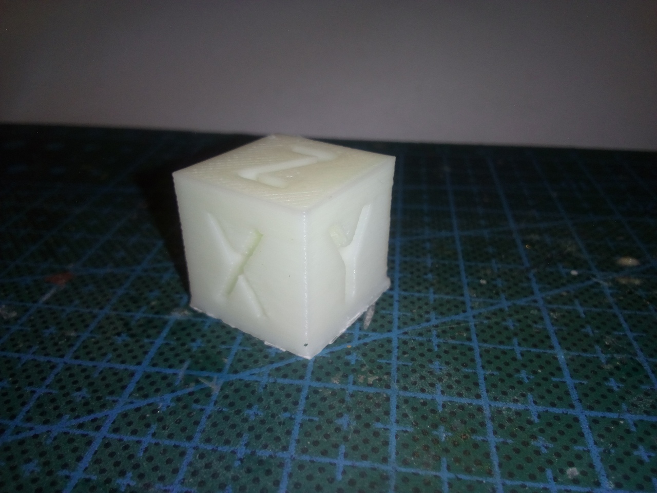

Рваные стенки. Дыры лесенкой
АБС
Экструдер mk8
Сопло 0.4
Температуры 230/100
Слой 0.16,
Периметры от 2 до 4
Заполнение 15% (3D соты)
Скорость в основном 45 мм/с (местами 20-30), перемещение 80 мм/с
Пробовал с обдувом и без
Очень много крутил эти настройки, разницы кроме уменьшения количества периметров в тонких стенках не заметил:Экструзионный множитель тоже крутил.
Поменял тефлоновую трубку (давно уже пора), прочистил сопло. Пробовал новое сопло. Эффект тот же.
Проверял количество подаваемого пластика, всё верно. Выдавливаемая нить из сопла постоянная круглая в сечении.
Печатал спокойно солдатиков, каски, стволы, ППШ и прочую амуницию. Но появились дыры лесенкой.
Проблема проявилась при печати касок (2 недели крутил настройки без положительного эффекта), но вернувшись в куру при тех же настройках (как с ней шумит принтер...) получил гладкую кругленькую каску без дырок. Сегодня поставил на печать солдата (112 мм высота) в slic3r prusa edition, но остановил на уровне 2 см из-за дыр. Прогнал через куру, те же дыры. Поставил на печать тестовый кубик, всё хорошо кроме ретракта (когда крутил забыл включить обратно):Поставил на печать сапог (от солдата), опять дыры, добавил стенки до 4 и внешний периметр первым. Опять дыры, правда в половину меньше:Не знаю, что еще покрутить :) По поиску тоже пробовал, что было схоже.
Ну вроде, что необходимо всё написал.
