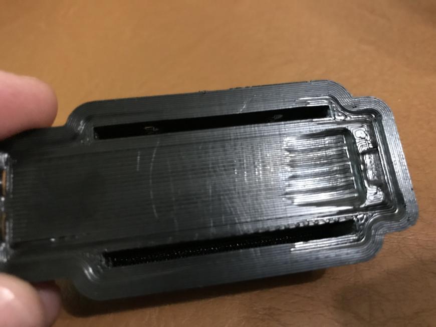

Появилась проблема отлипание АБС от стола
Проблема вылазит после долгой печати АБС если печать дольше пары часов. Печатаю с юбкой и сама юбка не отлипает(как видно на фото) а отлипают края самой модели. Печатаю на стекле + раствор клей бф2 50/50 со спиртом. Стол 100 градусов пробывал 105 и 110 разницы нет. Температуру хотэнда пробывал от 228 до 240 эффекта 0. Печать и с обдувом и без. Менял скорость печати и уже даже решил ускорения уменьшить тоже не дало эффекта. Стол тоже регулировал думал сильно мажет первый слой, тоже безрезультатно. Принтер закрытый кубик
Раньше вообще проблем не было. Заранее спасибо за помощь, может не вижу очевидного.
