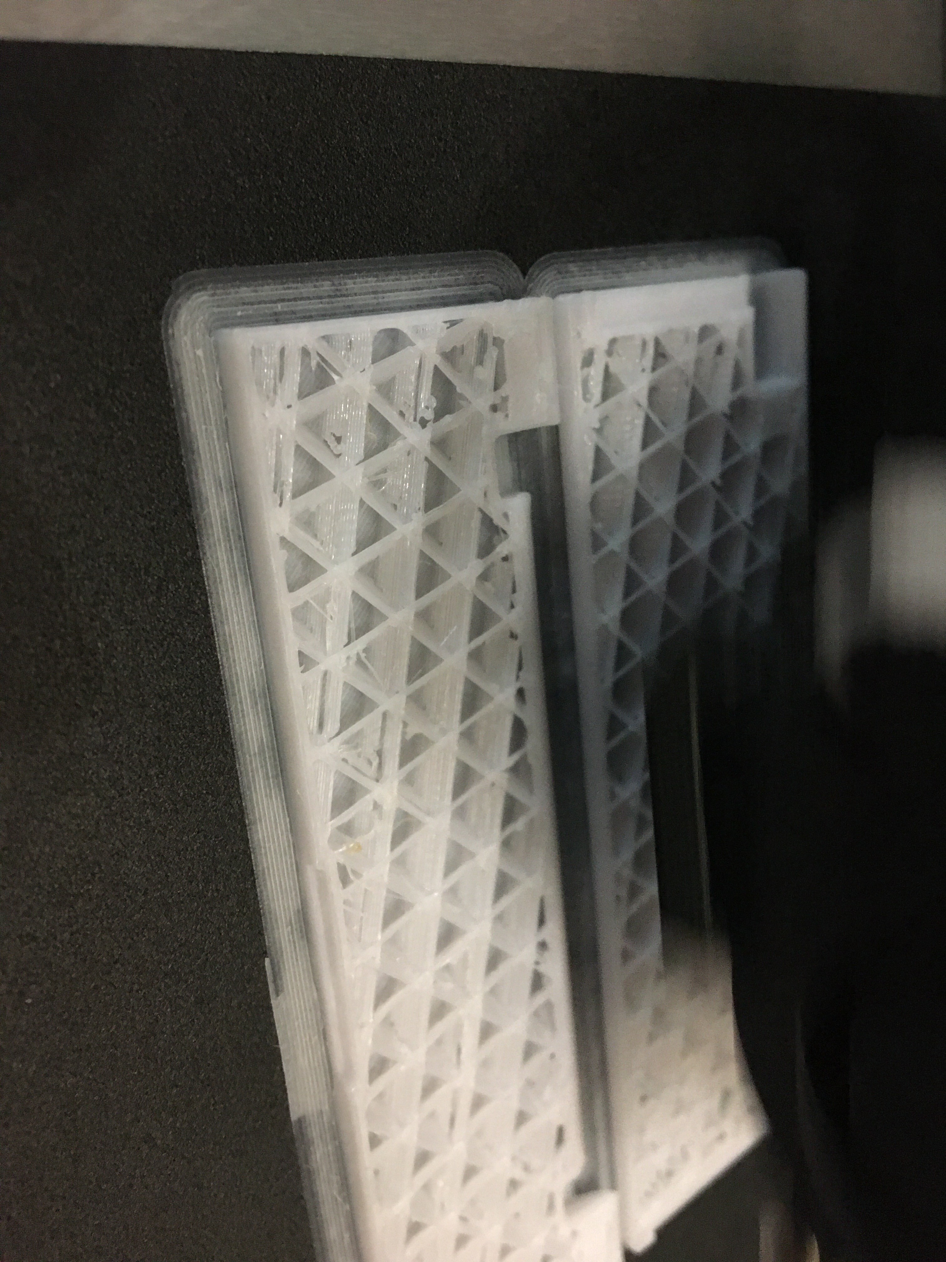

Здравствуйте.
Никак не могу победить печать заполнения - ранее печатал им только со 100% заполнением, либо заполнялись только очень небольшие области, соответственно, проблема остро не стояла.
Со штатным профилем petg Cura для слоя 0.2 предложила скорость заполнения 100 мм/сек. Получилась порнография:
Понизил скорость до 40 мм/сек - стало оораздо лучше, но все равно коряво:
Дальше понижать скорость смысла не вижу - куда уж медленнее-то?
Игры с температурой результата не дали.
Начал печать без дна, чтобы оценить чисто заполнение:
На фото 1 слой сверху (он печатался со скоростью 20 мм/сек), видно, что при печати заполнения что-то не так с ретрактом, и сам первый слой вроде бы целый, но 20 мм/сек - это же вообще грустно!
Подскажите, пожалуйста, кто как побеждал заполнение с PETG
