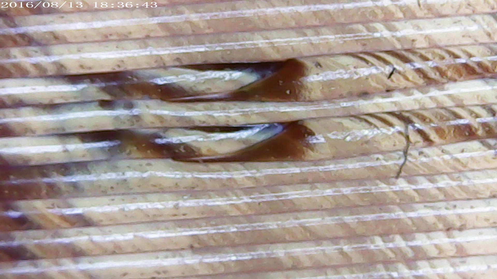

Бывают случаи, когда спрятать шов в острый угол некуда, вся поверхность гладкая, как это часто бывает у статуй и прочих художественных изделий. Вот тогда деваться от них некуда. Появляются на поверхности вот такие "дырочки", которые, формально и не дырочки вовсе, но в глаза бросаются и впечатление портят.
Вот так они выглядят под микроскопом.
- температура не влияет никак,
- накат,
- докат,
- ретракт (и его отсутствие),
- расстояние очистки внешней стенки,
- скорость печати внешней стенки.
Внешняя стенка печатается после внутренней.
Есть ли шанс уменьшить шов до невидимости или это невозможно? Что еще попробовать?
