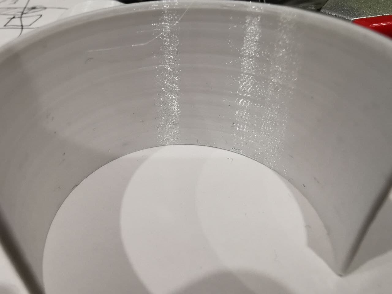

Неравномерная толщина слоев
Тема то обречена, но не попытки исправить печать))
Собрал себе принтер ZAV mini с платой Lerdge, прошивка новая, Драйверы 2208, на экструдере 2209. Обнаружил что к сожалению принтер не может распечатать равномерным слоем.
Печатал разные варианты - кубик, циллиндр в 2 слоя, циллинр в режиме вазы.
Всё модели печатал PETG, параметры разные результат один(
В итоге понял что от настроек печати результат зависит мало, везде полосатость:

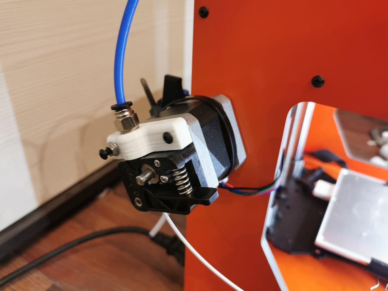

Если посмотреть крупнее, слой 0.2 толщина 0.8 (сопло 0.4), режим вазы:Потом решил что клон BMG надо бы поменять, поменял вот на это творение:
Распечатал кораблики, левый на BMG правый на переделанном директе MK10:
Прочитал что вроде как сопло в горячий блок должно упираться, сделал - результата 0.
На деталях проглядывается некоторая повторяемость линий в похожих высотах, если печатать вазой круг/квадрат, или толщиной в 1 стенку то слои ложатся хаотично.
Пересобрал уже несколько раз всё, трубка заходит в горло, горло менял с нержавеющего от треугольников на титановое - результат тот же. Сопло треугольное тоже, заказал МК8, жду. Температуры скачут +- 0.5 градуса. Стол вообще стабилен. Тот же Гкод распечатанный в других принтерах дает нормальный результат.
Что не нравится, ведь режим вазы циллиндра - это равномерная подача филамента и равномерные движения в том числе и винта по Z то есть идеальнейшие условия, но почему то нет. Такой отвратительной печати давно не встречал. Может таки сопло?
