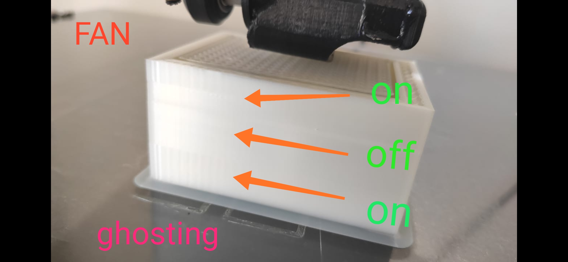

Заказали мне какую-то непонятную детальку, впрочем как всегда, поставил на ночь.
Утром прихожу ,а вент обдува модели болтается в сторонке от каретки (hero me fanduct) слетел засранец из пазов, я давече не стал его закручивать , так как пришлось бы нарезать микро отверстия под винты, а времени не было. Вобщем суть не в этом, а в том что на модели , в тот самый промежуток времени , в который вент не обдувал модель , ряби почти не было после поворотов, а у меня это вечная проблема. Принтер дрыгостол от creality , s5-ый .
На ощуп, там где видно то и чувствуется, а там где нету то и гладко все.
Я начал раздумывать в чем дело. То ли причина в вибрации от вента, то ли по каким то законам физики поток обдува влияет на наложение пластика. Но не могу найти нужной инфы дабы подкрепить эти предположения.
Бросил данный факт на пабликах по данному принтеру и ничего внятного не получил от друзей иностранцев.
Чуток подробностей
- пла
- 200/60 темп
-30 мм скорость печати (для всего)
-ускорение дефолтное 500
-рывки тоже, 7
ось з укреплена по всем сторонам, дабы исключить ее из списка виновников ряби.
Немного отклонюсь от темы, слышал что на дрыгостолы желательно ставить ремень из металл корда, мол они на растяжку более стойкие, зато на износ веселые, ну в принципе логично, так , думал мнение завсегдатаев портала услышать..
