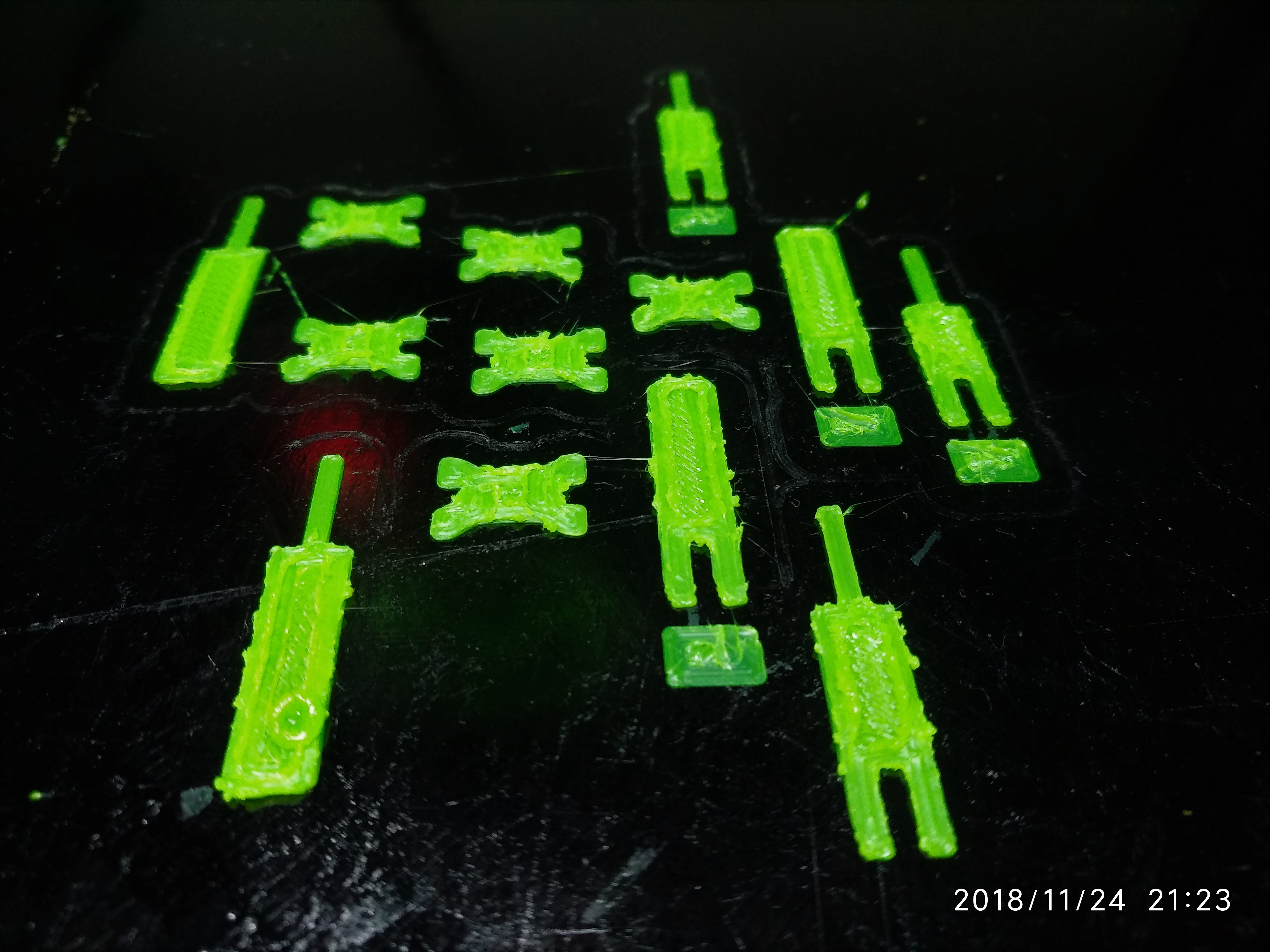

Мазня на нижних слоях при печати мелких деталей
Хотел напечатать звенья кабельной цепи. Детали мелкие, при печати получается мазня в центре нижних слоев, когда принтер начинает заполнять контур. Как побороть это явление?
Пластик ABS
Температура стола - 110
Температура сопла - 230
Скорость печати - 40
Экструзия 1.0
Cura 3.6 Tevo tornado
Первый слой пробовал и 0.3 и 0.2 и 0.1, все едино, в центре переэкструзия
