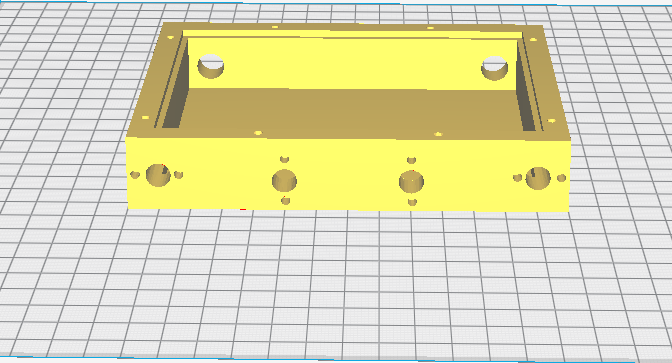

Други, в наличии Тево Торнадо, отпечатаны без преувеличения десятки кг пластика, печать только пла.
Бывали конечно косяки, но в основном мной накосяченые, принтер как правило был не при делах))) а тут непонятка достала. Короче вот есть моделька с отверстиями разного диаметра
так вот при заполнении дна и крышки над отверстиями двигатель по оси Y делает так - тррр c ударами и происходит смещение слоя, при чем это может быть на разных высотах. Другие модельки при этом печатает как обычно, без проблем.Смущает вот такое заполнение ровными линиями только в этом месте
везде в других местах заполнение под наклоном, вот так
Устал бороться, не так жалко пластика как времени.
Нужен совет со стороны куда смотреть, ибо сам уже не знаю, макет переделывал, пересохранял, кура 3.6 и 3.51 то же самое.
