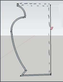

После того, как Вы создали второй контур, нужно отделить ту часть контура, которая будет удаляться. Для этого достаточно провести прямую, как показано на рисунке:
Когда нужная часть отделена от ненужной, последнюю можно удалить.

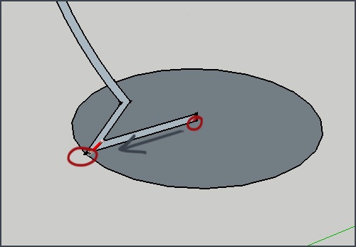

Шаг 5: создаем вазу с помощью инструмента ведения по контуру (Follow Me)
Прежде, чем выбрать инструмент ведения на панели инструментов, следует выделить путь, вдоль которого следует вести наш профиль. Часто новички пропускают этот шаг и не понимают, почему инструмент не работает. Контур следует выделять до активации (выбора) инструмента ведения по контуру.
После того, как Вы выделили круг и выбрали инструмент ведения - кликаете мышью профиль - и ваза готова!
