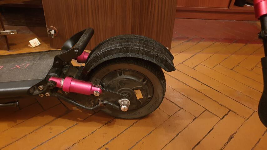

Кроло заднее для самоката KUGOO X-1
ШИРЕ ЧЕМ ОРИГИНАЛ, две последние фотографии это оригинальное крыло на KUGOO X-1 оно узкое и когда дорога мокрая брызги летят на одежду, я сделал крыло шире и теперь одежда чистая. когда я печатал у меня были проблемы с откатом пластика, по этому на фото видна плохая печать, печатал пластиком PET-G лето от ездил, крыло целое не треснуло, ездил каждый день на работу, асфальт, грунт в парке.

на thingiverse моя первая пробная модель, она очень тонкая и сломается практически на первой кочке, а здесь я уже доработал и это крыло у меня уже держится примерно 1,5 года
15.10.2021 в 23:17
Единственное на фото плохая настройка принтера была и видно качество печати не очень, я увеличил скорость но забыл настроить откат и получилось много соплей.
Соединение остатков филаментов прочное
