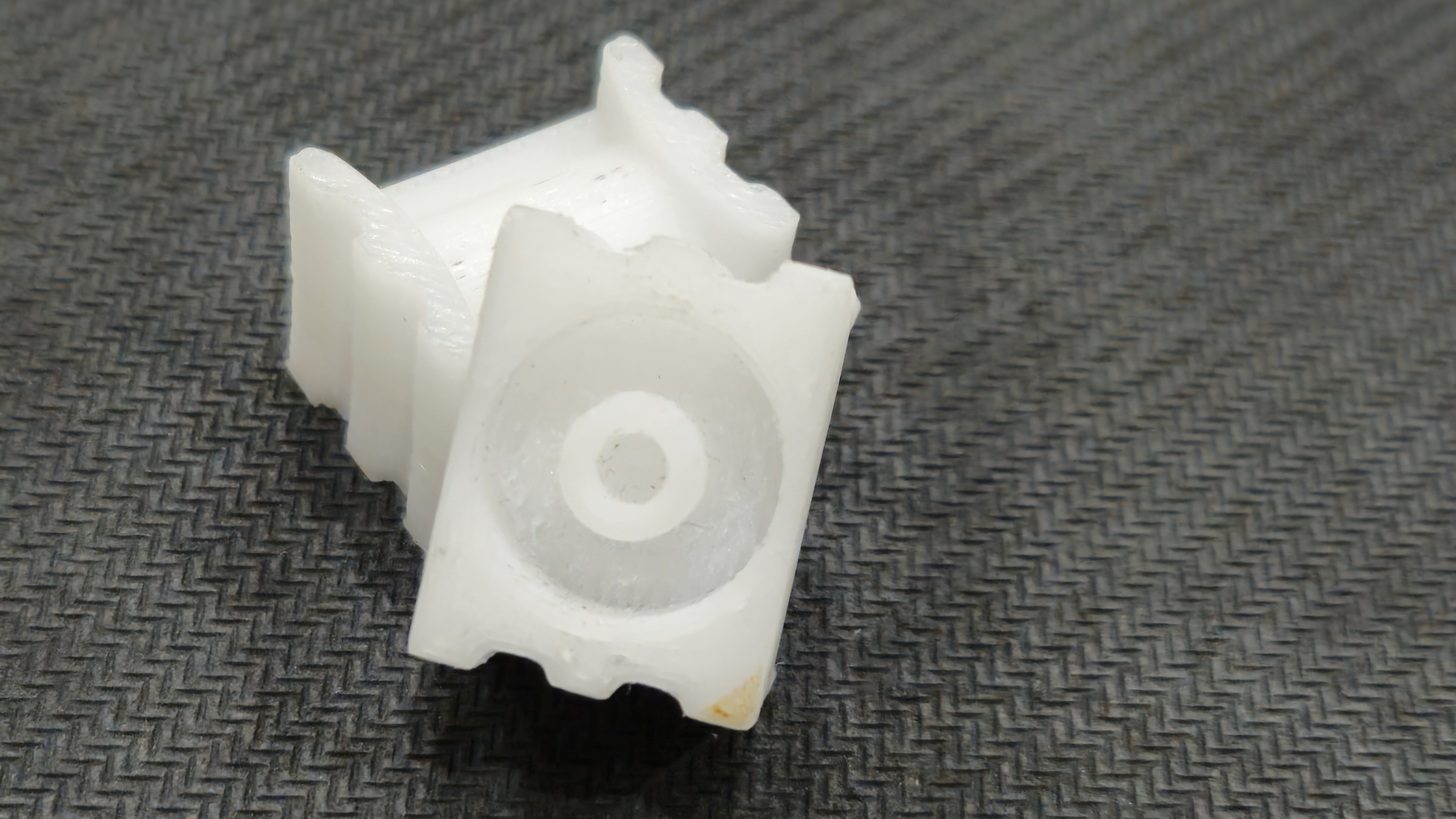

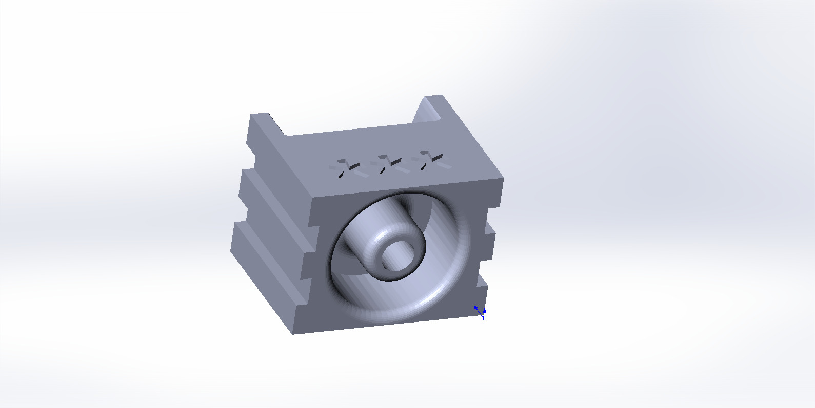

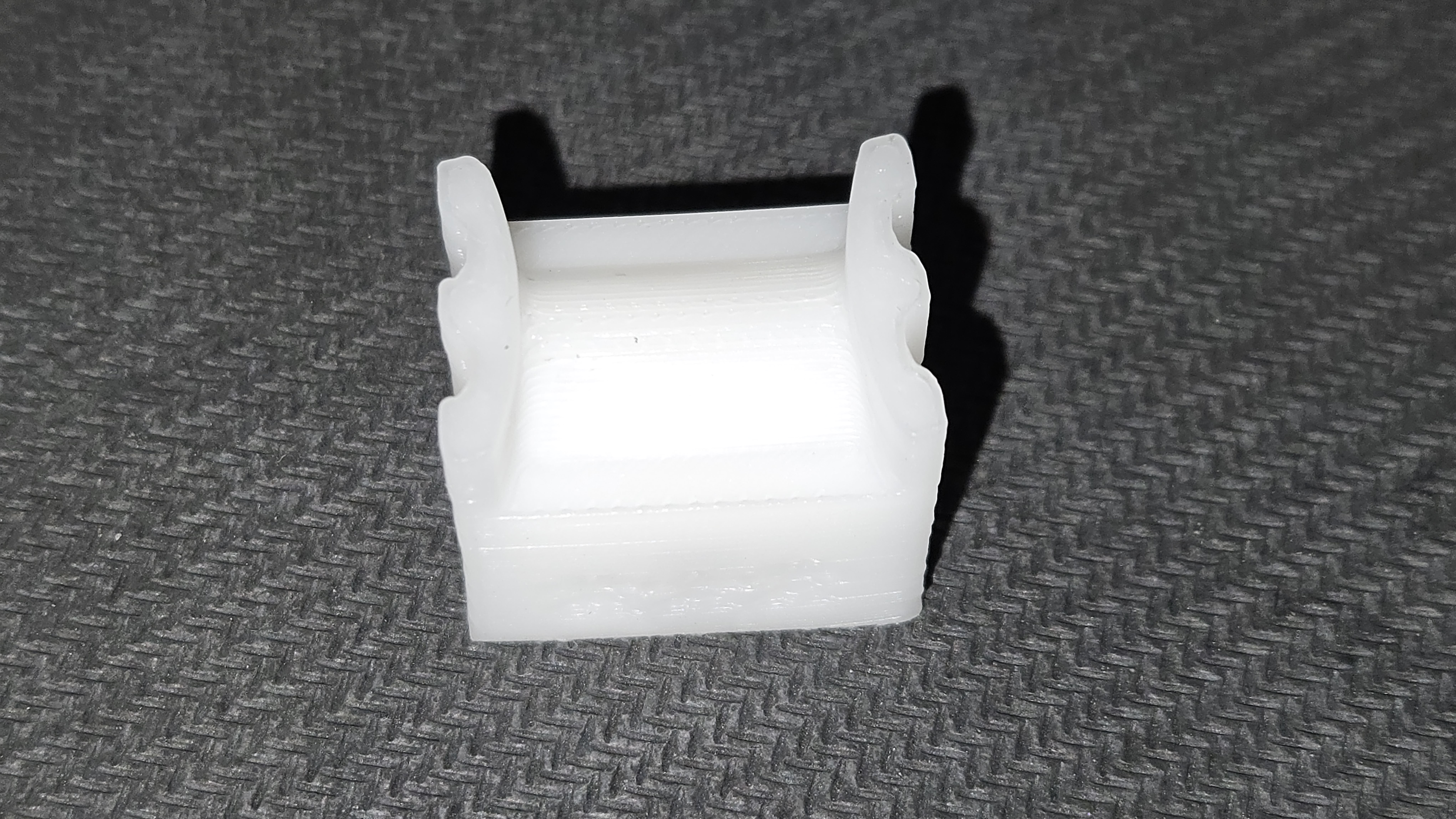

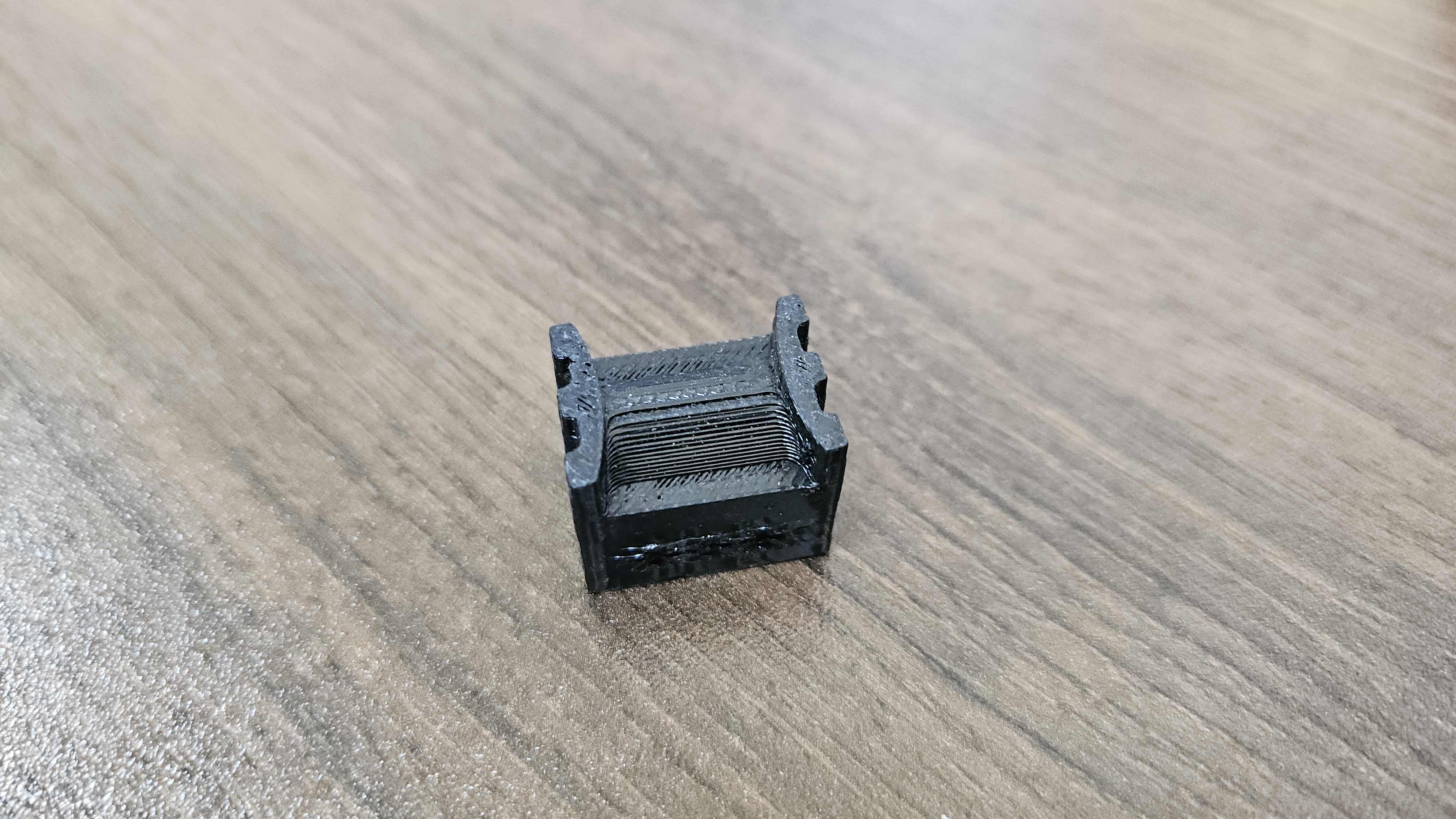

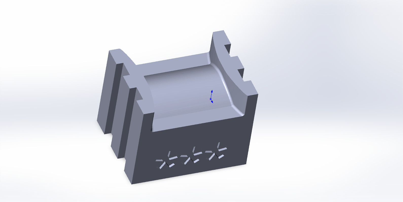

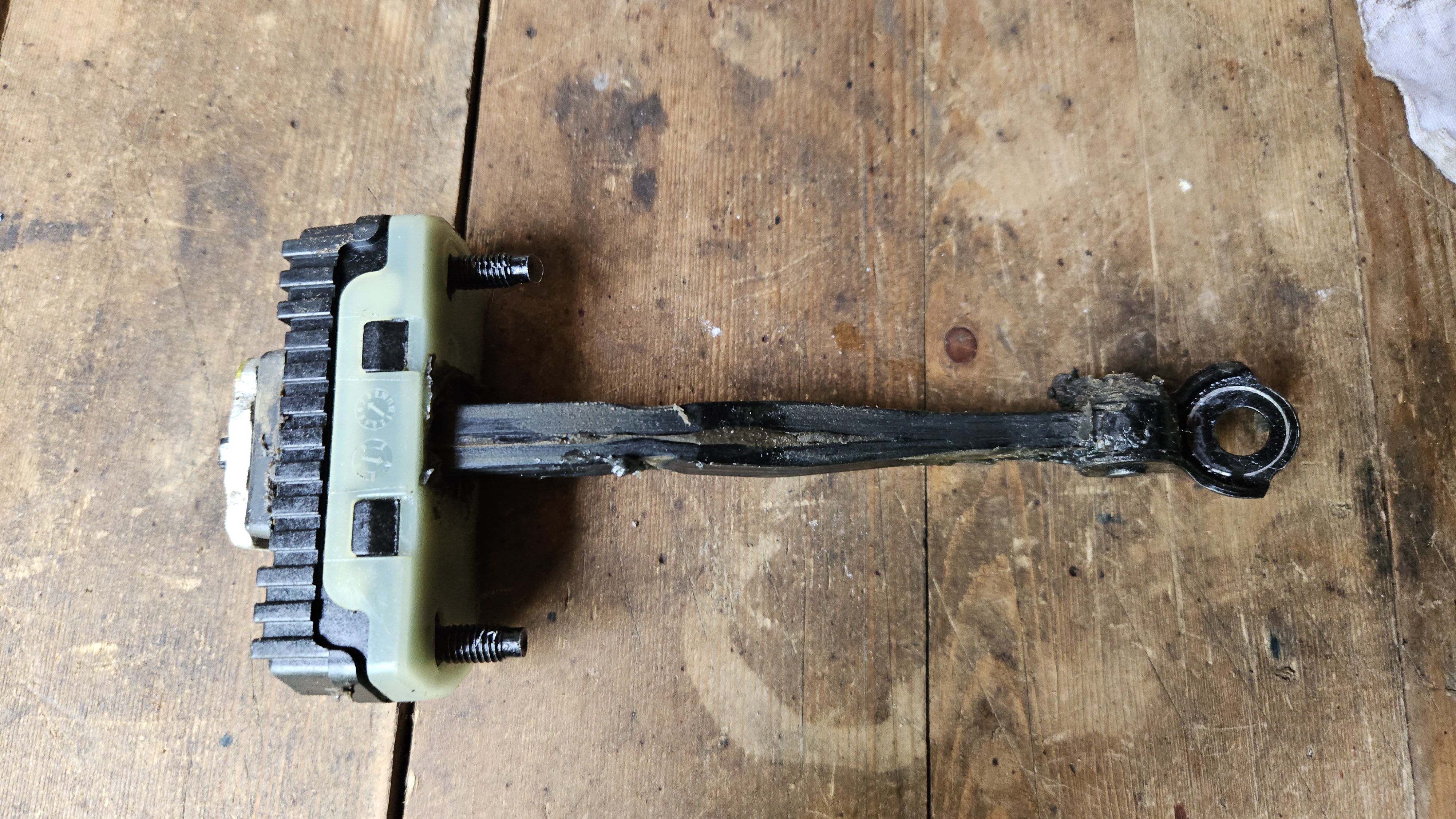

Ограничитель (сухарь) для Kia Sportage NQ5, кузов NQ5 - 2021-2023. Печать произведена филаментом POM, также подойдет нейлон. Белый цвет POM, черный нейлон. Два сухаря (пружины не указал) входят в один дверной рычаг.
