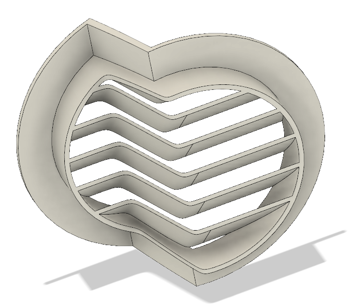

Нужна кастомная вентрешетка на стенку с рельефом. Когда бурили стенку под приточный клапан в глухой стене как всегда попали в самое неудобное место.
Внешний диаметр 164мм, толщина всей конструкции около 74мм вроде. Толщина внешней рамки 3мм, ламельки по 2мм, но т.к. гнул параллельным переносом то на изгибе толщина около миллиметра получилась, не знаю как во фьюжене померить. Если это слишком мало(без опыта сказать не могу, может хлипко будет) то могу или ребро туда вкорячить вертикальное или перемоделить ламельки чтобы постоянной толщины были. С внутренней стороны будет припаиваться металлическая сетка от насекомых, может она жесткости всей конструкции добавит(паяться будет и к рамке и к ламелькам).
Надо напечатать из чего нибудь беленького и пригодного для внешних условий. Будет приклеено с внешней стороны на глухой стене на высоте девятого этажа, поэтому оно там скорее всего навсегда. Постобработку сделаю сам, возможно стоит покрасить из баллона красочкой для бамперов, но тут я не уверен - опыта опять же нет.

Установленным соплом 0.2 мм печатать около 2 суток. Стоимость работы 3-2,5 т.р. При печати одна из лицевых частей будет на поддержках - "зеркальной" поверхности не получится. Придётся механически дорабатывать.

Пластик PETG.

Добрый день. Мск, Реутов. Белый абс могу предложить, для этих условий отлично подойдёт. Для сетки я бы ещё сделал уплотнительное "кольцо" для облегчения закрепления. +79299390327 (в том числе и мессенджеры), shop@shopwop.ru С уважением, Алексей.
