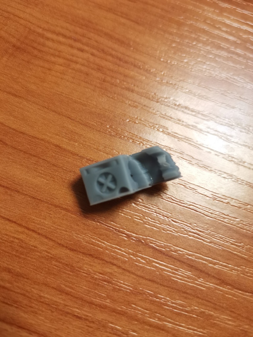

Долго терпеть не получилось, включил принтер, вставил флешку, нашёл там модель кубика от Anycubic, залил смолу и нажал печать. Печаталось всё примерно 6 часов, настройки были следующие:
- Время засветки - 8 с
- Высота подъёма - 5 мм/с
- Скорость подъёма/ретракта - 300 мм/с
- Время засветки низа - 50 с
- Высота слоя - 0.05 мм
Что в итоге получилось? Наверняка опытные пользователи уже знают :D Ножку я сломал во время досушки, просто сломалась под весом лампы :(
Да, первая печать не взлетела, но в принципе, что-то подобного я и ожидал. Поэтому пока шла печать, я скачал ChituBox, побаловался в ней, скачал тестовый кубик от 3DSLA, настроил время засвета слоёв чуть больше, чем на родном файле и стал ждать когда можно будет запустить новую печать. После запуска новой печати сел писать пост.
В данный момент, пока я пишу пост, закончилась печать тестового кубика:
Я так понимаю, что время засветки нижних слоёв оказалось слишком маленьким, и модель в один прекрасный момент оторвало от стола.
Что хотелось бы сказать напоследок. Опыт очень интересный, хоть сразу с наскоку и не вышло одолеть. Как дополнение к настолкам очень полезное увлечение, да и времени много не съедает, только подготовка самой модели к печати, а дальше всё без тебя происходит. Пока что сижу на данном форуме, ищу ответы на кучку вопросов, которые в дальнейшем буду описывать в своих постах, чтобы новичкам было проще ориентироваться в данной теме. Спасибо за внимание :)
