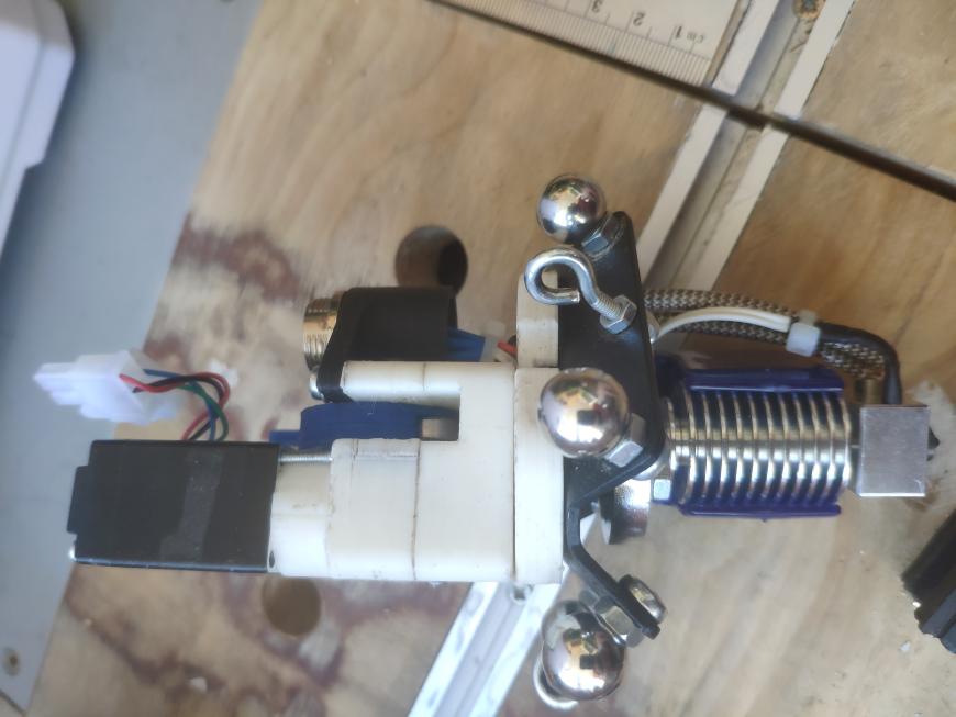

На актуальный момент принтер прожевал уже несколько катушек различного пластика (в основном - ABS, но были также PETG, SBS, TPU, Total GF-30, Nylon) общим пробегом около 2 км. Настало время ревизировать состояние узла подачи с целью выявления необходимых доработок.
Также, по прошествию времени, внимания затребовала система автоуровня. На оригинальном узле датчик уровня реализован подъемом подпружиненного хотэнда при упирании в стол и размыканием NC-контакта между хотэндом и винтом, вкрученном в пластиковую направляющую хотэнда. Решение сомнительное по ряду причин:
- нежесткое закрепление подпружиненного хотэнда по истечению времени привело к ощущаемому люфту и "болтанке" его в креплении, исходники напечатанной направляющей производителем не предоставляются, сама печатающая головка продается в сборе за совершенно негуманный ценник;
- контакт радиатора хотэнда с винтом - откровенно похабный, каждый раз при автовыравнивании была лотерея - сработает или не сработает такой эрзац-"датчик";
- погрешность измерения - больше "десятки" - 4 из 5 раз после таких автокалибровок-сканирований приводили к тому, что у одной из башен в крайних положениях при укладке первого слоя пластик буквально вмазывался в стекло, а с другого края - отлипал. Сама же "голова" по вмазанной стороне начинала в дальнейшем скрести и порой даже срывало эффектор с подвесов.
Устав от экспериментов с придумками "качественного" производителя, было изготовлено это:
Общий вид
То же крупно
С других ракурсов
Как видно - корпус фидера немного расслоился из-за того, что при самой первой сборке несколько месяцев назад перетянул винты, да и у пластика (ABS-MAX) не самая лучшая межслойная адгезия. Дефект некритичный и переделок не было.
Требования к изготовлению были:
- все "несущие" детали должны быть выполнены из металла или отпечатаны с максимальной прочностью из инженерных пластиков;
- жестко закрепляемый хотэнд;
- модульность и заменяемость;
- отсутствие болтающихся проводов и разъемов "головы" (без учета двигателя экструдера по причине модульности).
На фото ниже показано устройство жестко закрепленного разъема подключения "головы". Кронштейн крепления разъема был изготовлен из пробной катушки стеклонаполненного ABS-GF от "Новапринт", за авторством камрада Elrenuir
Хотэнд - E3d v6, с картриджем нагревателя 12В 50Вт и высокотемпературным термистором от Lerdge.
Для увеличения ресурса был установлен теплостойкий вентилятор обдува типоразмера 3010.
Так как PLA я не печатаю, а для PETG есть 4MAX PRO, то для полиамидов, поликарбонатов и их сплавов и композитов  устройство обдува области печати я счел ненужным.
В качестве датчика уровня между двух пластиковых шайб с желобком для прокладки проводков был установлен пьезодиск d27 мм для платы "precision piezo" версии v2, т.к. предел чувствительности и гистерезис пьезодиска d15мм при жестко зафиксированном металлической подковкой хотэнде оказалась неудовлетворительной.
Край диска можно увидеть на фото выше.
P.S.: Со всеми малипуняциями мне помогала самоотверженная помощница, или просто "хорошая девочка", не испытывающая от карантина (в отличие от меня) совершенно никаких неудобств
Из приятного - вся "голова" в сборе имеет вес в 332 грамма, что всего на 30 "с копейками" грамм тяжелее оригинальной печатающей головки от производителя. Но это с узлом T-Direct и с кучей других "плюшек", которых нет от производителя.
P.P.S.: Настройка алгоритма сканирования в Smoothieware и подключение платы согласования к MKS SBase 1.3, устранение ложных срабатываний (датчик настолько чувствителен, что при сканировании ловит "гул" моторов) заслуживают отдельного поста, который планирую "запилить" отдельно.
Всем здоровья!

08.05.2020 в 23:47
пьеза в башке это прямо боль, я настроил разок... и перенёс её под стол. Там настраивать проще, резонансы не ловит и головы сменные проще сделать.
09.05.2020 в 06:13
Мне необходима калибровка на горячем столе, а разнесенные от плиты стола элементы (они теряют способность измерять при t>60 C) скрадут еще 12-15 мм высоты. Поэтому как-то пришлось побеждать пьезу на "голове".
09.05.2020 в 06:57
Про датчик "веса" резистивный плёночный не думали? Модуль, превращающий его в концевик - копейки. Сам датчик тоже "сторублевый", от 10гр до 1кг. Настраивается в итоге подстроечником. Заказал датчик и модуль, буду пробовать.
09.05.2020 в 08:05
КМК - пленочный резистивный датчик и жесткое защемление хотэнда противоречат друг другу, не?
09.05.2020 в 11:43
Там много не нужно для сработки, я рассчитываю что хватит того, что эффектор печатный.
