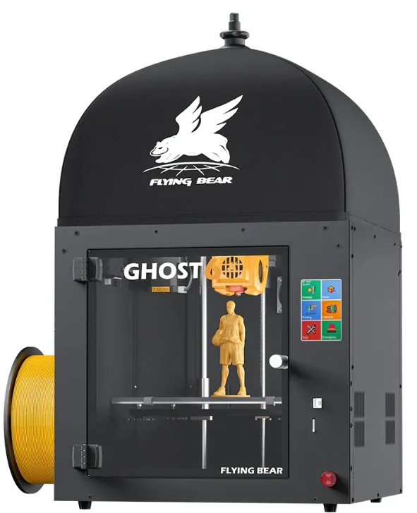

Flyingbear Ghost 6 предрелизный обзор
Компания Flyingbear выпускает новую версию своего призрака. На этот раз номер 6.
Интересующиеся наверняка уже видели черный купол, на который разные конфессии предлагают напечатать то крест, то полумесяц, то звезду Давида. :)
Принтера еще никто из известных мне людей не получил, но информации о нем уже много. Определенный опыт позволяет сделать некоторые выводы о принтере. И они как всегда противоречивые.
И так по порядку.
Принтер поставляется почти полностью собранный. Остается установить хотэнд, датчик филамента, держатель филамента, PTFE-трубку, переднюю дверку.
Вот инструкция, все просто и понятно, время сборки – минут 15 для первого раза.

Основные отличия от 5-й версии призрака.
Подвал перестал быть подвалом и переехал на правую сторону принтера. Это позволило сделать простую переднюю дверку. В сочетании с мягким матерчатым колпаком принтер можно считать закрытым.
Директ экструдер. Наконец-то медведи его сделали. Причем поставили механизм с передаточным числом 1:7.5. Это позволяет даже слабым мотором создать значительное усилие на проталкивание прутка. Большие колеса с канавкой для прутка – хорошее решение, надеюсь, что каналы в пластиковых деталях будут иметь минимальные зазоры.
Медведи поменяли кинематику принтера, теперь она CoreXY
Это дает теоретическую прибавку к скорости, но чует моя чуйка, что на стоковой прошивке призрак будет еле-еле переваливаться с ноги на ногу. Решение CoreXY на валах перешло c Flyingbear Reborn, там и на более длинных валах работает, думаю, что здесь вопросов так же не будет.
Крепление трапецеидального винт к столу сделано так же как на AOne и Reborn – через антивоблинговую муфту с подвижной гайкой и креплением свободного конца вала. Что-бы не говорил Соркин – это нормальное решению. Свободный коней вала закреплять нельзя, если гайка жестко соединена со столом.
Держатель катушки перенесен на левую сторону принтера. Причем, он очень интересный. Поворотом вокруг своей оси он «адаптируется» и под узкие и под широкие катушки.
Оптический концевик оси Y переехал из головы на левую каретку. Есть большая вероятность, что глюков с парковкой от перегрева датчика не будет.
Каконец-то сделали голову с двойным обдувом на турбинках 4010. Но радиатор хотэнда опять не стандартный, похож на e3dv6, но после шаловливых ручек. Зато кубик сделали E3Dv6 с настоящим капсульным термистором.
Сопло заменили с e3d на MK8. У этого решения есть свои плюсы и минусы. С одной стороны позволяет сделать более широкие сопла обдува модели, с другой, количество витков резьбы у сопла меньше на 2.
Интригой остается термобарьер. Он точно гладкий, но неужели поставят Bore? Хотя нормальный титановый просто напрашивается.
Со своего выжигателя LaserMan стянули датчик пламени с пищалкой. Абсолютно бесполезная вещь, лучше бы поставили модуль управления питанием MKS PWC.
На задней стенке поставили управляемый вытяжной вентилятор 5010. Смысл его мало понятен, при наличии быстросъемного колпака. А вот вентилятор 3010 обдува радиатора с очень большой долей вероятности будет неуправляемым и «молотить» будет всегда. Надеюсь, что ошибаюсь.
В принтер завезли подсветку на ленте NeoPixel
В стоковой прошивке появились две новые функции во время печати. Layer to Stop и Z-offset. Т.к. эти функции появляются во время печати, Z-offset это нечто иное, как Babystepping. Вот это действительно хорошее изменение.
(Интересно, как они смогли на картинке раскочегарить стол до 210град. :) )
Все выше перечисленные изменения/особенности – это либо в плюс принтеру (иногда в большой, по сравнению с 5й версией призрака), либо, как по мне, нейтральное изменение.
