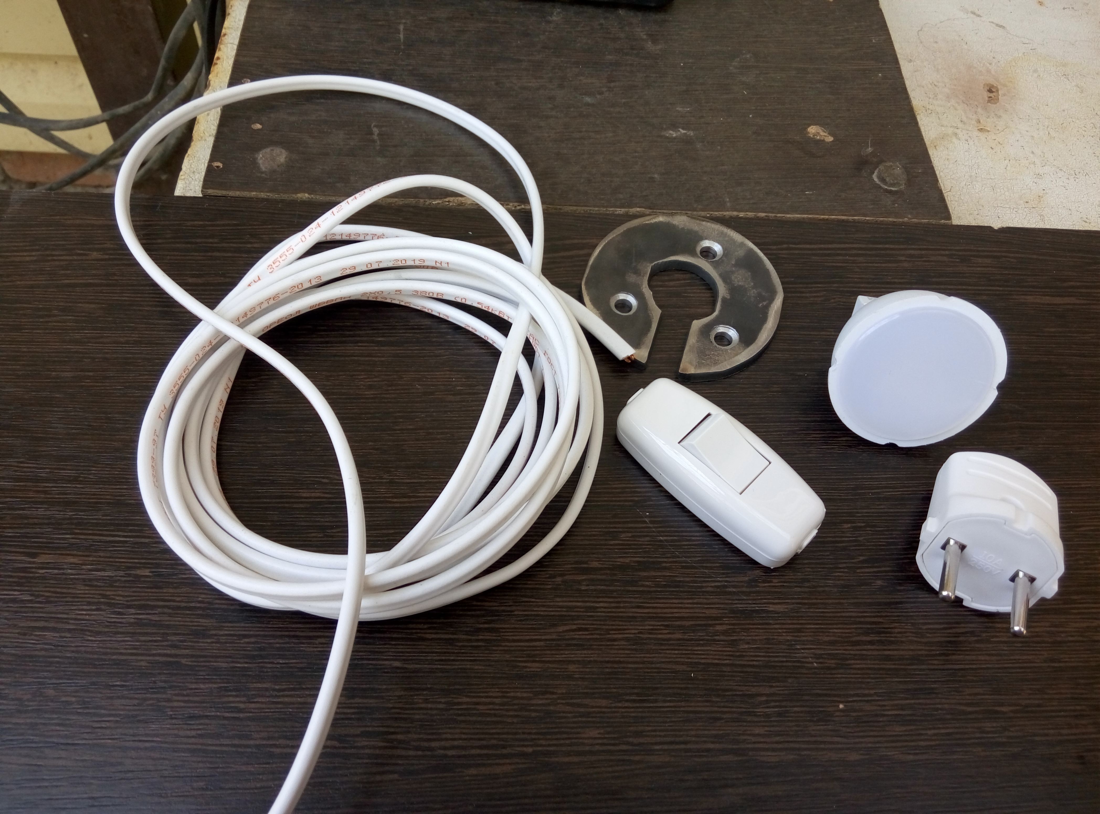

Понадобилось: вилка, выключатель, кусок провода и светодиодная лампа GU 5.3
Ещё груз в основание лампы. Ну и конечно пластик.

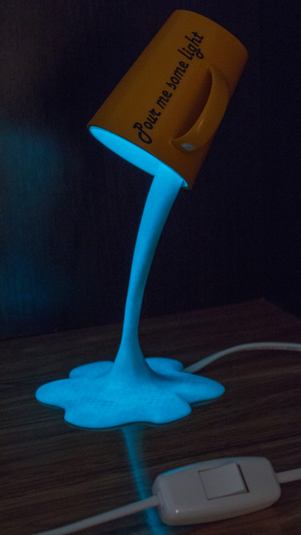

Использовал ABS от бестфиламент.Для чашки серый.
Для оснавания ABS Lumi. Светится в темноте довольно ярко.
При печати ножки на 97% сломалось в самом тонком месте.
Но пластик прекрасно клеится и полируется.
Обработка: шлифовка наждачной бумагой от крупной до самой мелкой.
В конце протёр тряпкой смоченной в ацетоне.
Ножку конечно нужно было печатать со 100% заполнением,
у меня 50% в итоге просматривается внутреннее заполнение.
Чашка отполирована и окрашена из балончика в несколько слоёв.
Надпись Pour me some light (налей мне немного света) с помощью трансферной бумаги.

Снимал на длинной выдержке, получилось ярко. Всё, что требуется для сборки.
