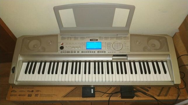

Отдали нам синтезатор, некомплектный : без пюпитра и без крышки батарейного отсека. Оно бы и так прожило, но творческий зуд, плюс самоизоляция (дело было в 2020-м)...

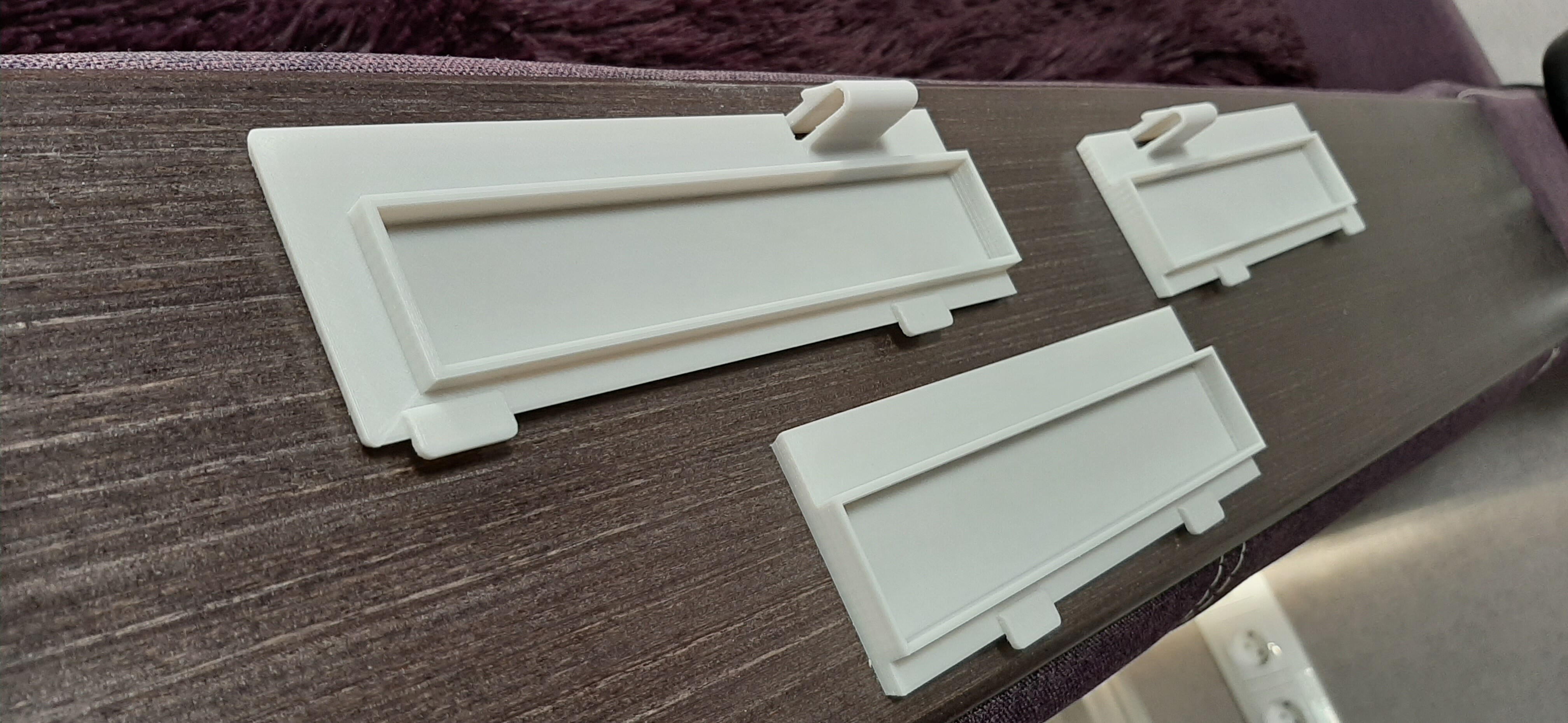

Филамент подходил по цвету: PLA от Bestfilament. Детали соединял на клей дихлорэтан. Деталь размещалась лицевой стороной к столу для получения глянца. Никакой постобработки (удаление поддержек и мелких заусенцев - не в счет).
Ножки печатались сразу обе с технологической перемычкой. Полочка (три одинаковых детали) - "лёжа".

Это родной пюпитр. Низковатый. Лист А4 стоя будет перегибаться. Поэтому свой сделал повыше
