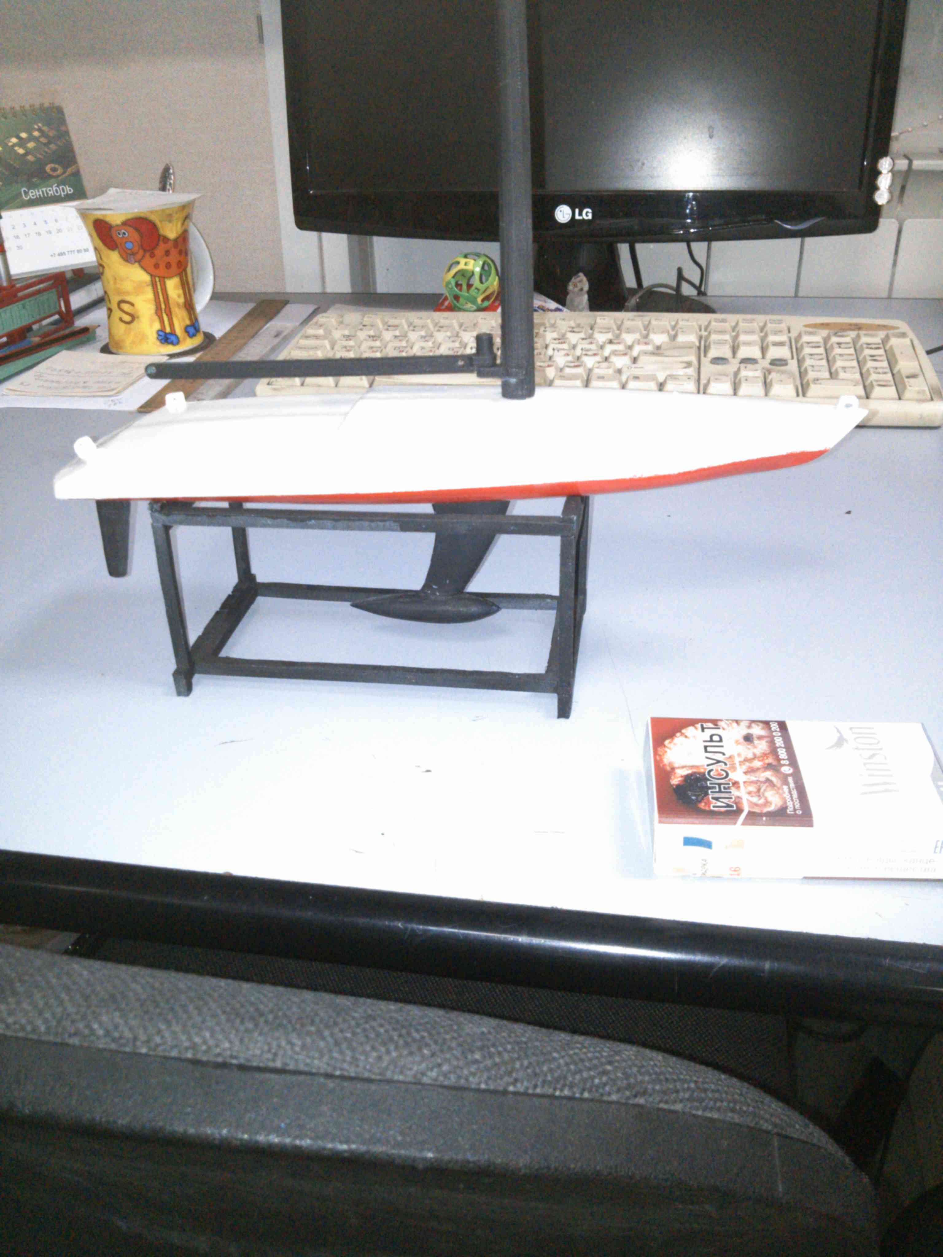

Долго мечтал спроектировать и построить свою яхту. Понятно дело, что на настоящую нет ни денег ни времени ни места. Поэтому задумал сделать макет прототип. Нашел кучку чертежей проекций. Нарисовал по ним в Катьке яхту со своими дополнениями.
Корпус отдельно. Палуба отдельно. Мачта, киль, рули - тоже отдельно. Так же и печатал PLA сопло 0.4. Склеивал корпус суперклеем. Даже особо подгонять ничего не пришлось.
С покраской особо не парился. Баллончик грунта и и три баллончика с краской + малярный скотч.
Далее яхта долго стояла не доделанной. То времени не было, то желания. Теперь при самоизоляции появилось и то и другое. Нашел толстые сапожные нитки на ванты. Старую занавеску для ванны пустил на паруса. Узлы капроновых ниток постоянно развязывались. Поэтому решил на узелки капать суперклей. Схватывался моментально и узлы не развязывались. Еще суперклеем промазал паруса по периметру - что бы немохрились.
Вот в итоге что получилось.
Попробовал в ванной - плавает. Надо будет попробовать где ни то на большой воде с ветерком.
Строго не судите. Просто воплощение полета мысли из подручных средств.
