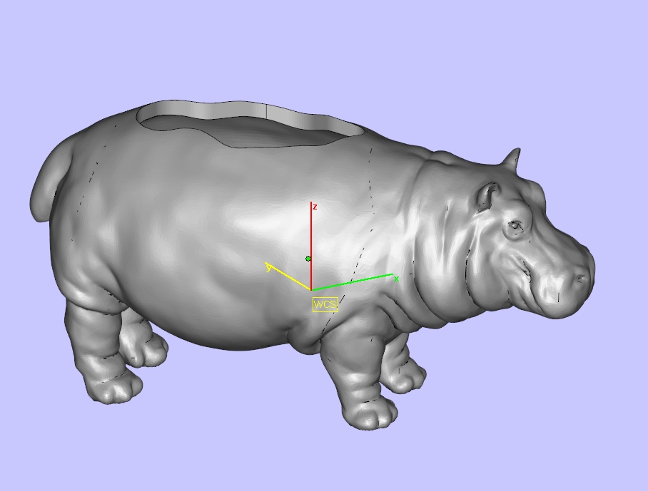

Примерно год назад встал вопрос - что же подарить подруге, коллекционирующей бегемотов? Конечно же бегемота! Да не просто бегемота, а бегемота в виде горшка под суккулент (растение такое некрупное, не требуют большого объема горшка, неприхотливы, фото далее). Есть зd-принтер - будем печатать. И живенько, и оригинально.
Модель тогда я скачала на известном портале бесплатных моделей. Видоизменила немного ее, сделала бегемота потолще, пониже, поколдовала немного в Magics и вышел горшок. Потом с мужем решили, что надо ему пару, пусть повеселее им будет.
Для наглядности бегемот-горшок в разрезе:
Печатали из pla производства FD-Plast.
Размер большого бегемота 25х11х13 см, меньший 20 см в длину.
Решила оживить их покраской акрилом под металл. Краска эта художественная, красилось все кисточкой, она к сожалению не влагостойкая (поверхность становилась склизкая, краска не слезала, после высыхания видоизменений не происходило, так что от идеи не отказались) и последующие напечатанные модели потом покрывались лаком (решило проблему).
Получилась вот такая пара бегемотов:
После публикации фото горшков в instagram пара бегемотов (но уже не горшков) уехала в Таганрог, что и дало мотивацию освоить Sculptris. Об этом я расскажу позже.
Закрывая тему печати бегемотов выложу еще одного. Во время печати pla, перегрев цельнометаллического термобарьера вызвал пробку и пропуски в середине печати модели. Капля масла на пластик спасла бы ситуацию, но кто бы тогда об этом знал... Пришлось ремонтировать напечатанное. Залатала художественным рельефным грунтом, сделала поверхность бегемота с такой равномерной поверхностью под шагрень, покрасила перламутровым акрилом и покрыла лаком:
