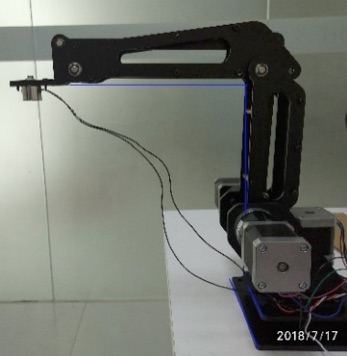

Но радость моя была недолгой, потому что оказалось, что в архиве лежат те же версии прошивок, что и в проекте, который я собирал, только немного адаптированные под лазерный гравер и прочие модификации, и с комментариями на китайском языке, которые не вносили ясности в те или иные параметры. Немного ясности появилось после прочтения мануала по калибровке, а именно установка тяг в положение на рисунке:
Все бы ничего, но устройства отличаются конструктивно и мое творение в такое положение не ставится никак от слова Совсем. Причина - тяга Small Arm, которая должна быть строго горизонтальна, упирается сначала в свой концевик, а если убрать концевик, то в двигатель, который вращает платформу. В общем отложил я проект опять на неопределенное время. Все это время занимался попытками понять как работает прошивка сравнивая ее с оригинальным Marlin той же версии. В ходе выкуривания прошивки я сформировал калькулятор преобразования углов тяг в декартову систему координат и обратно по формулам из прошивки. Калькулятор лежит здесь. Только с помощью этого калькулятора мне удалось наконец понять какие параметры и как настраивать. С новыми силами я приступил к модификации устройства:
- убрал концевики в самый низ платформы:
- в приводные шкивы вкрутил винты для того, чтобы они упирались в крайнем положении в концевики:
- поставил на вращение платформы двигатель с высотой в два раза меньше, чтобы можно было выставить тяги в калибровочное положение:

1. Определение точки 0,0,0
Включаем принтер, подключаемся к нему через PronterFace.
Выставляем вручную (двигатели должны быть неактивны) тяги в положение: тяга X (BigArm) строго вертикально, тяга Y (SmallArm) строго горизонтально:
Вводим команду G95 (эта команда переводит принтер в режим движения по угловым параметрам)
Вводим команду G93 X90 Y0 Z0 (эта команда говорит принтеру, что у него сейчас тяги находятся в положении X - 90 градусов или вертикально, Y - 0 или горизонтально, Z - 0)
Вводим команду G95 (После G93 он забывает, что он в угловой системе - ну такая прошивка)
Вводим команду G94 (Переводим в картезиан)
Вводим команду G1 X0 Y0 Z0 (принтер переходит в точку 0,0,0)
На данном этапе определяем необходимую высоту и корректируем командой М367
Например текущие значения SCARA_OFFSET при инициализации устройства M367 X215 Y-100 Z26.1 и при этом высота руки на 70 мм выше, чем нужно, значит необходимо установить значение 26.1 - 70 = -43.9
Вводим M367 X215 Y-100 Z-43.9
Сохраняем параметры - М500
Можно пройти еще раз по этому алгоритму, чтобы убедиться, что точка 0,0,0 принтера находится в нужном нам месте.
