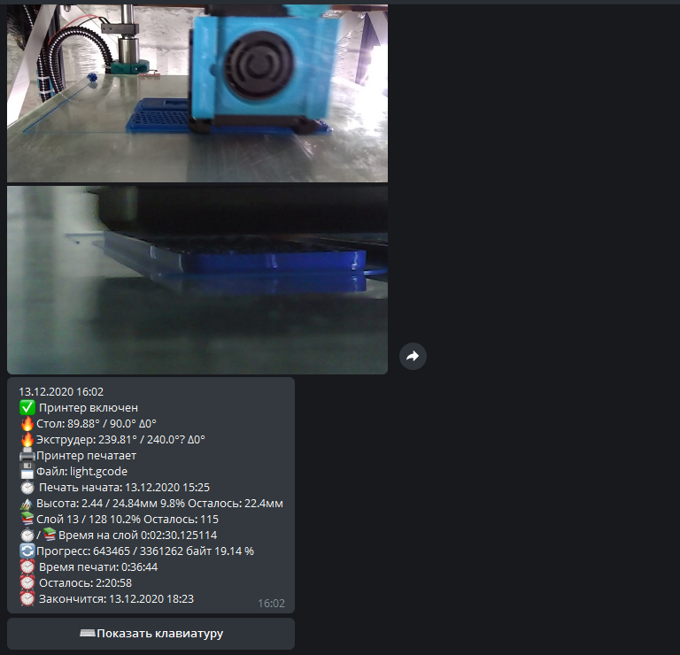

Закончились мои потуги в создании самопального бота для телеги, пока бот в состоянии бетки. Главное что работает информационная часть.
Оценить установить можно отсюда: https://github.com/StrToInt/octobot
Собственно зачем его писал: стоковый бот тормозит/стопорит печать при отправке большого каКчественного фото размерами от 2мб и выше, снимаю на телефон с приложением ip webcam pro. Ну и хотел добавить по старинке просмотр печати с трех камер, обзорная, с видом на стол на уровень сопла, и третья POV от сопла (третья в процессе).
Возможности на данный момент:
- Использует одну команду /start
- Отправка фото по запросу/ по изменению слоя
- Отправка фотографий с N камер
Немного картинок:
Вся информация берется с октопринта, а тот ее берет со слайсера, иной раз вылазит расчетное время печати, расход пластика итп:
