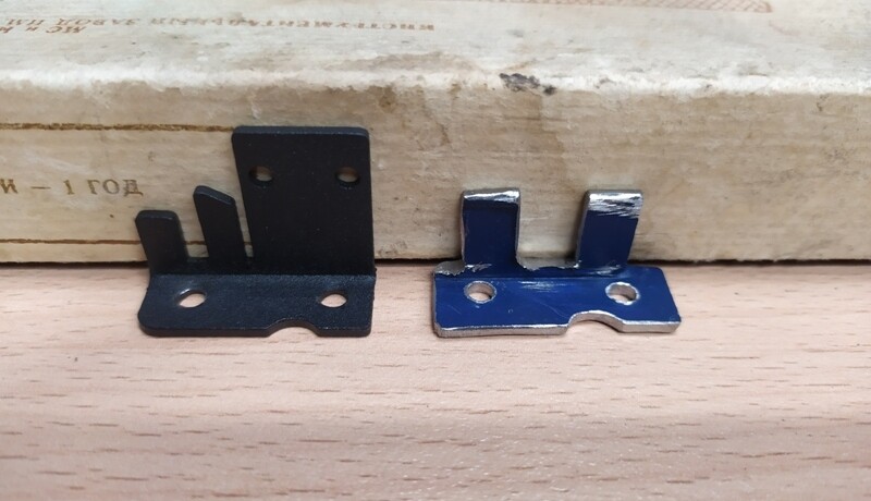

Делюсь методом избавления от этого "кашмара" - кольцевого ремня по оси Х. Его не сложно заменить на обычный из катушки. По Y этот способ не очень прокатит, но уже лучше, чем ничего. Заодно меняем псевдоролик из 2-х фланцевых подшипников на нормальный ролик GT2-6.
Итак, кольцевой ремень на Медведе цепляется методом варварского загиба-переламывания за щелевые разрезы в кронштейне на каретке Х. Смотрел я на этот кронштейн и смутно догадывался, что что-то тут не так, хитрые Медведи подминают пользователя под себя и все это должно тут легко решиться.
Взял штангенциркуль, замерил эту детальку - снятый крошнтейн и понял, что его просто нужно заменить на 2-рогую вилку, которая сразу и от кольца избавит и решит проблему натяжения ремня. Первый блин был комом, не буду его тут размещать, а фото второго готового изделия - вот. По фоткам все поймете, что я сделал.
Вобщем, кусочек стального или люминиевого уголка, немного обрабатывается болгаркой с малым диском, чуть ровняется, сверлится аккуратно пара отверстий и вот что получается:
Далее шлифовка краев, насаживание на рога ему 2 слоев термоусадки для ровного облегания ремнем. Ну и подкраска черным маркером... =)
Ставим на каретку и накидываем ремень.
Пробуем одеть директ Соркина. Все отлично садится на место.
Вобщем, все. Сейчас я бы сделал чуть по-другому, сместил бы рога на 7-8 мм влево, было бы лучше по компоновке. А вобщем можно просто родной кронштейн болгаркой/дремелем переточить под эту же концепцию. Но я решил родную детальку сохранить. Мало ли что. Хоть руками поработаю, да и в уголках недостатка не испытываю...
Ну меняем недоролик на ролик. Высота 2-х подшипников 8,05мм, а высота правильного ролика 8,65мм. Не влезал поначалу на место. Пришлось немного сточить прилив в каретке Y - снял половину мм, ролик установился. Правда потом я почти испугался, что ролик будет задевать за раму принтера. Уж очень все расстояния ужаты. Зазор реально прям в пол-мм... Уффф..... Крутится и не задевает. Но в крайнем случае подточил бы немного бортики... Ну и теперь, как нормальный чел, могу поставить любой ремень. Поставил Powge =)Ну и дальше все просто - директ Соркина + голова Лайм-хед. V6, титановое горло, обдув не нужен - это станок для печати АБСом и вперед.
