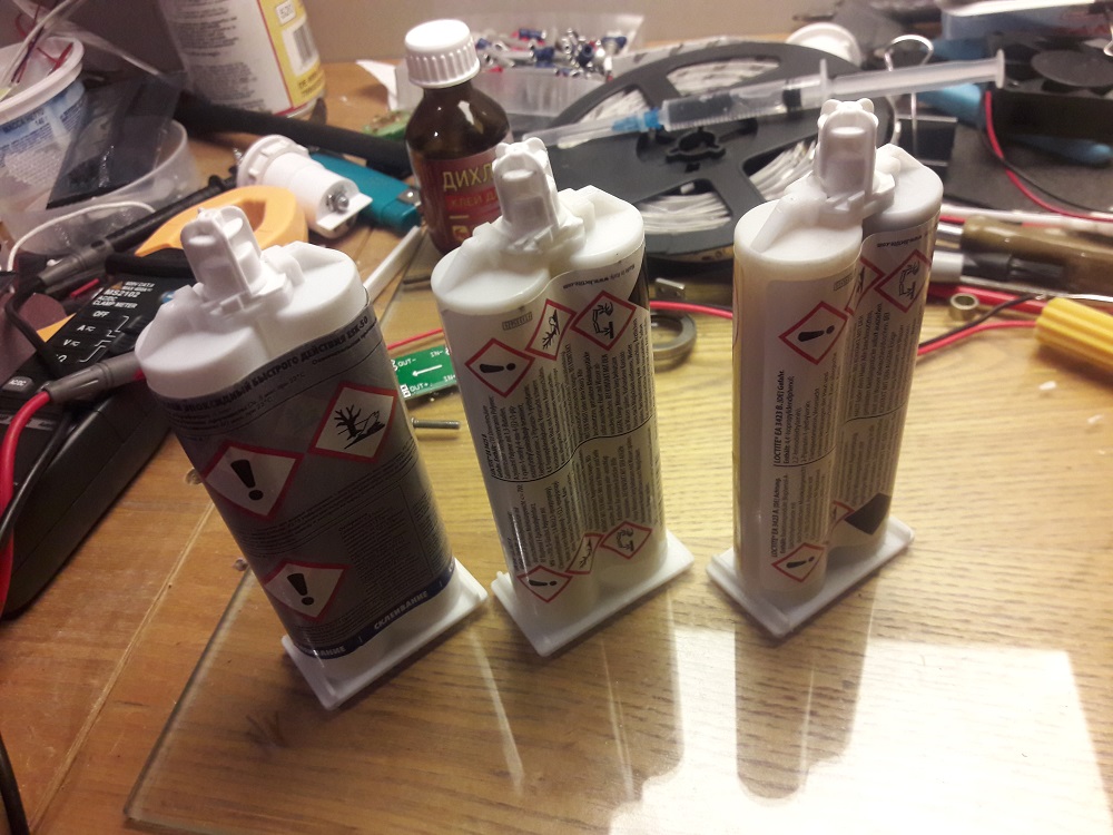

Наверняка многие из вас встречали или использовали двойные тубы 50мл с эпоксидным клеем и т.д,, как, например вот эти:
Цена у них приличная, но качество отличное, но есть одно НО, аппликатор для них стоит как чугуниевый мост, как вот этот, например:

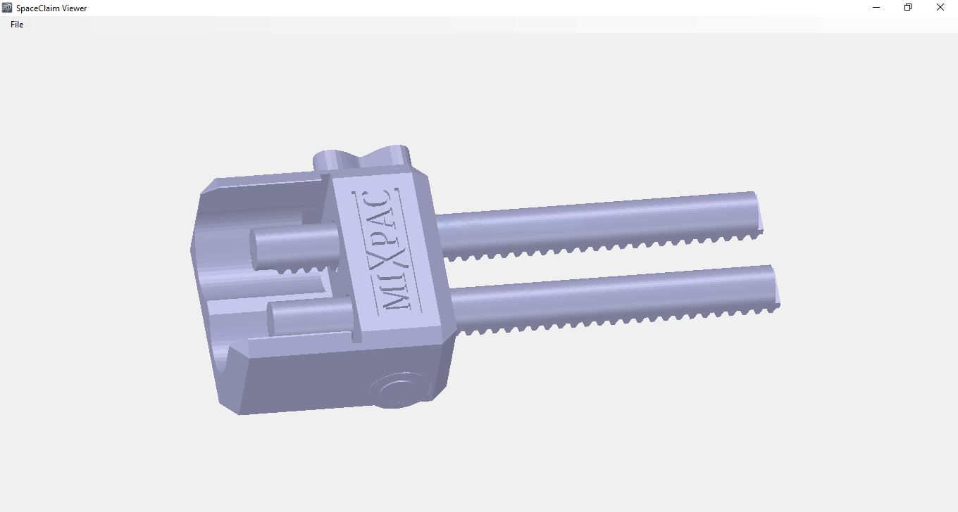

Меня категорически перестало устраивать давить чем попало, нарушая дозировку, но жаба душила на пистолет, и в конце концов, сидя вечером с кружкой чая, набросал свой проект на данное приспособление:
Суть проста: В корпус вставляем тубу, штоки абсолютно одинаковы и имеют реечное зацепление, приводит их в движение шестерня, крутящаяся на 2-х втулках, а с одной стороны её - квадрат под крутилку. И, открыв колпачок на тубе, давим поршни равномерно)
Даже если у нас по какой-то причине туба заполнена неравномерно, то, вытащив шестерню, доводим шток до поршня, вставляем шестерню и давим. Всё просто.

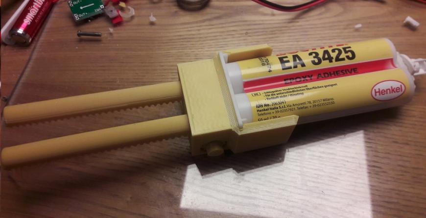

Ниже фото прототипа (тут выложу уже рабочий вариант))

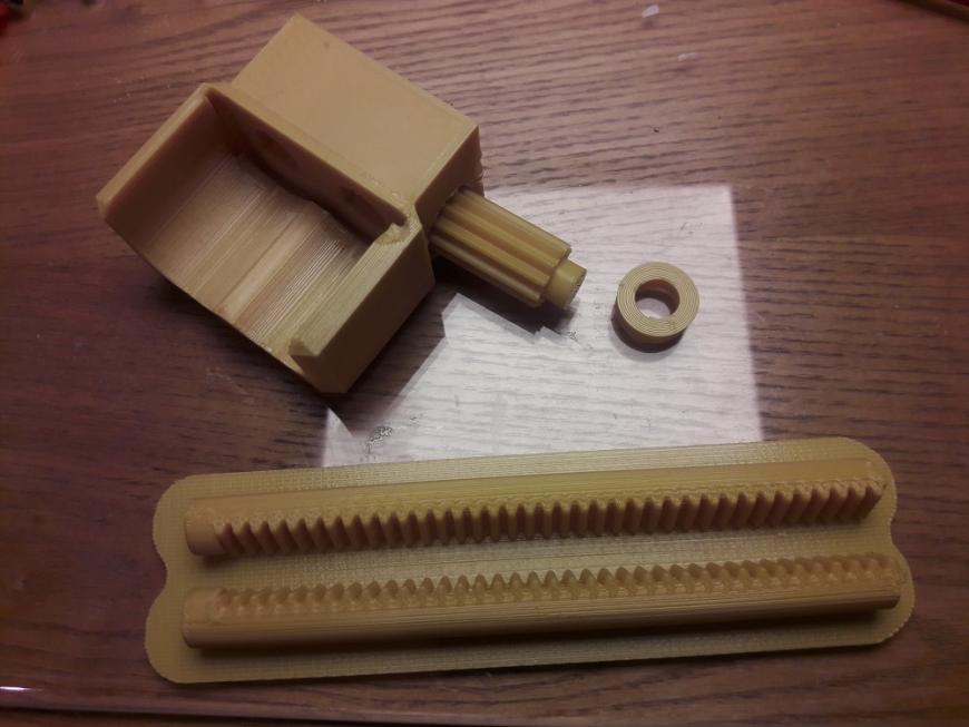

Тут прототип разобран и показаны оба штока на своей подложке, их лучше печатать в таком положении. Шестерню можно перевернуть на любую сторону, во втулке она крутится свободно, а вот сама втулка в корпус входит плотно. Если пластик с усадкой - надфиль полукруглый поможет.

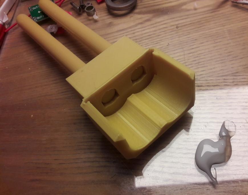

Это вид, когда шестерня стоит и штоки убраны в корпус. Круглый торец не даёт выпасть штокам, пока шестерня стоит в корпусе. Капля на стекле - это не я))), это выдавленный клей.
И ещё
Прошу не пинать сильно, если скачаете и чтото не понравится, критику принимаю, конечно же. Но это жёлтое чудо уже немного облегчило домашние хлопоты.\
