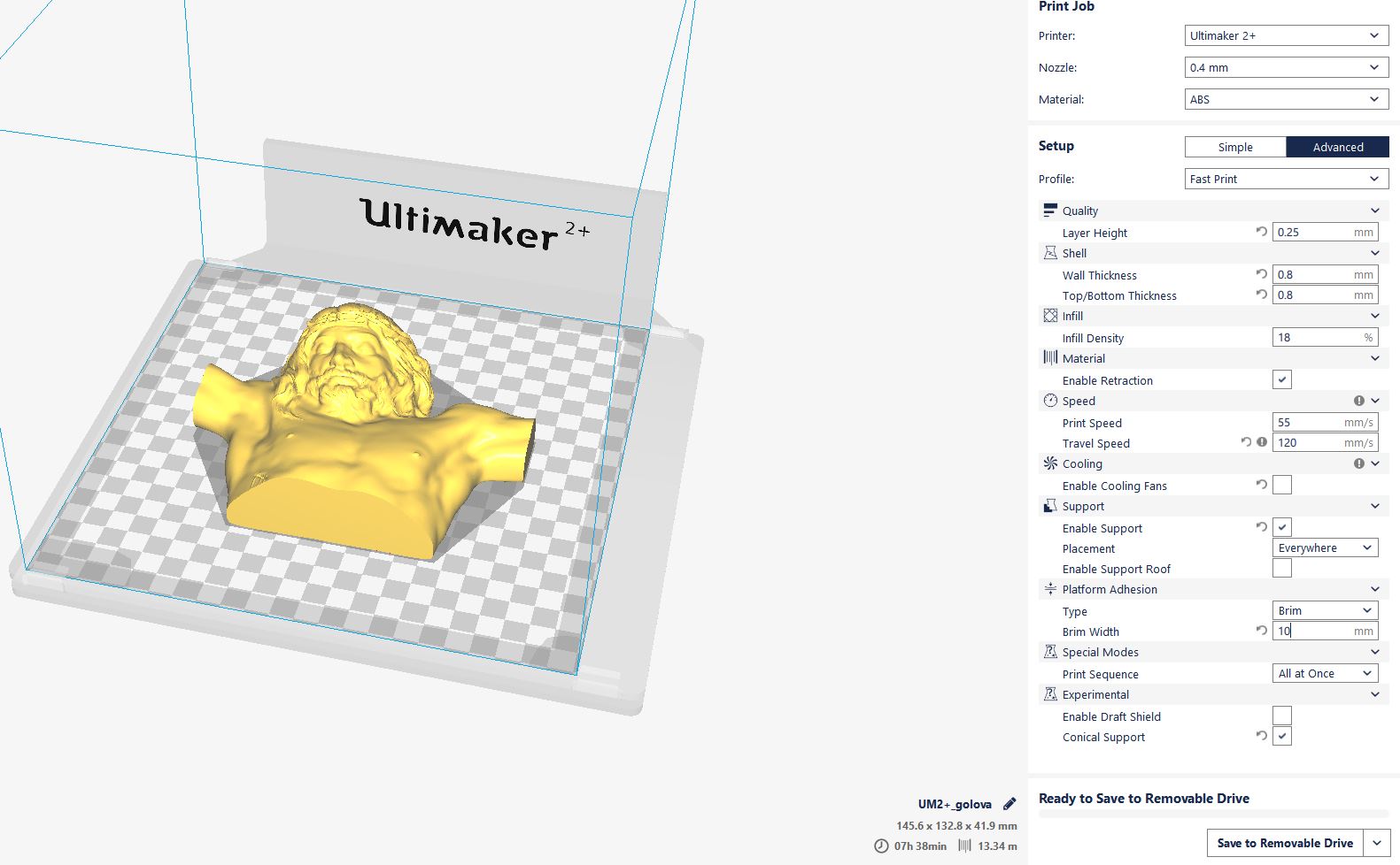

Первый экземпляр печатался из ABS+настройки принтера 'По умолчанию', температура стола 85гр., температура сопла 255гр., печатал на такой лак результат получился следующийкрая немного оторвало, но допечаталось, деформация модели минимальна, хотя присутствует.
Дальше стекло не очищалось, а только обновлял лаком, результат отрицательный, примерно, после часа печати модель начинало отрывать с двух сторон, печать пришлось остановить.
После некоторых мучений и сомнений терпение кончилось и я решил поменять материал пластика на простой ABS, в слайсере поменял толщину стенок на 0,8мм, а также поднял температуру стола до 115гр., а температуру сопла снизил до 240гр., последовал рекомендациям производителя пластика.
Вот что получилосьпо началу все шло замечательно, но через некоторое время снова по краям начало отставать и деформировать модель. Модель допечаталась но дальнейшая склейка с остальными частями не возможна.
В предыдущем материале отрыв идет быстрее, матерал пожестче, а тут помякче, отрыв понемногу, дает допечатать но модель сильно страдает.
Дальше попробовал напечатать голову и опять тоже самое, даже кручетемпературные режимы те же, обдув на принтере 20% включается сам, пробовал выключать ничего хорошего не происходит, еще хуже.модель сильно коробит и деформирует, ох уж этот заманчивый мир 3D печати...
Еще заметил такое. слайсер выдает время печати 7 часов 38 минут, а принтер выдал 10 часов :o.
По ходу дела надо увеличить адгезию к рабочему столу, лака NElly у нас нет, чтоб попробовать. Думаю попробовать клей БФ-2, пишут вроде хорошо держит, но тут модели большие да еще склеить надо... А может не стоит мучатся??? Отменить сделку и сберечь нервы)
