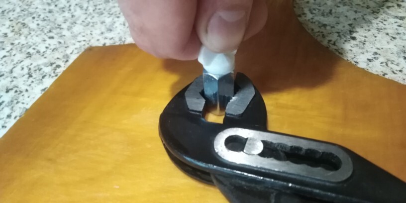

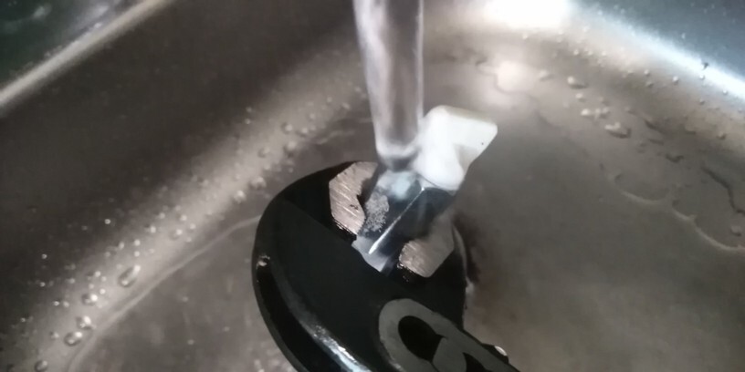

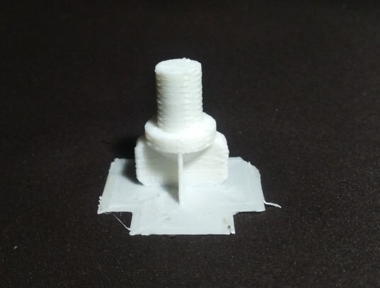

Как сделать идеальную резьбу
Печатаем болванку
Берём длинную гайку с нужной резьбой.
Разогреваем гайку
Вкручиваем болванку в разогретую гайку
Охлаждаем
Выкручиваем, обрезаем наплывы.
Всё. Идеальная прочная резьба готова.
