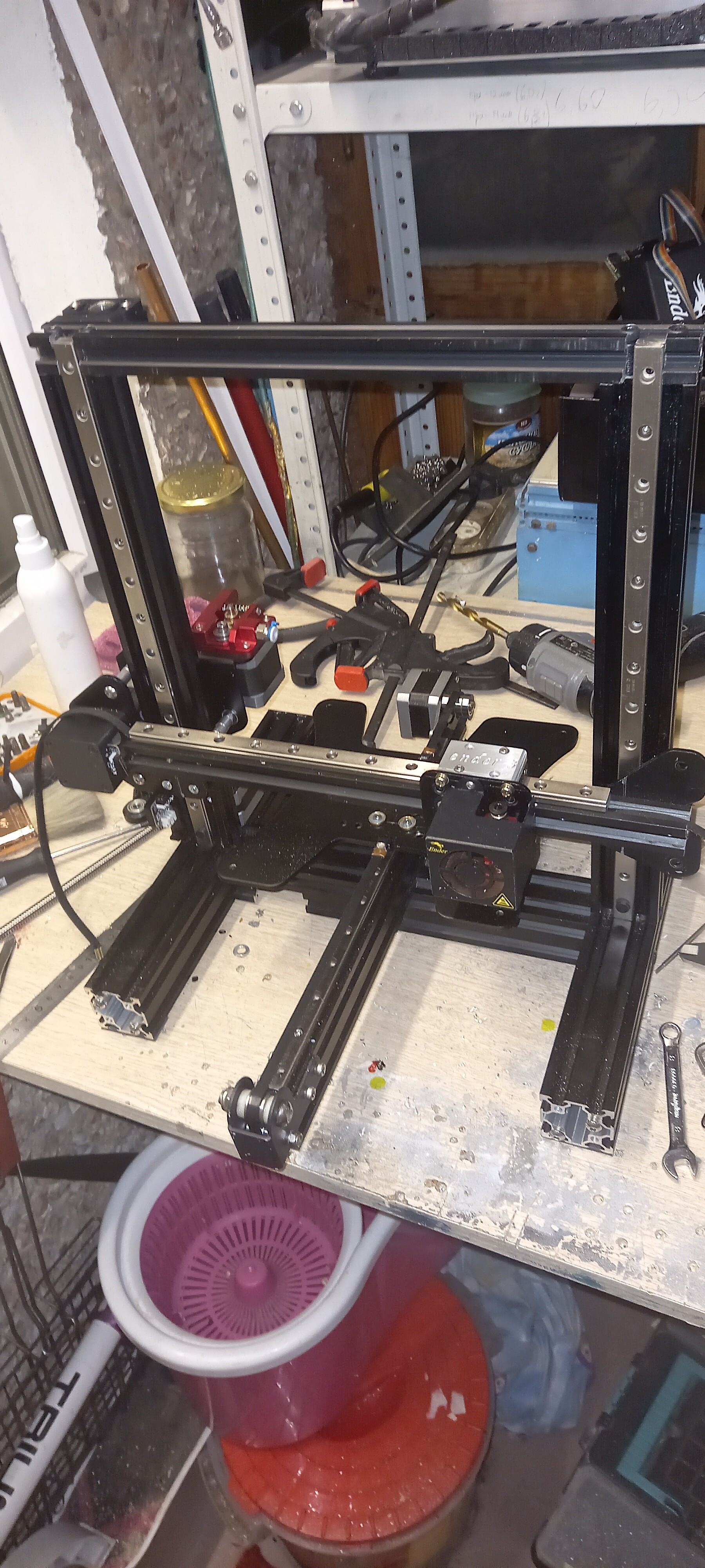

Было решено купить рельсы с коретками для всех осей.
Ось Y- рельс я заказывал на Али. Рельс 30мм и 12мм шириной. Устанавливается на закладные м3 и болты м3×8, кстати их надо заказывать отдельно и сразу а не как я, потом и еще ждал 2 недели😅. Легкости передвижения что мне обещали я особо не заметил но вот жесткость меня порадовала.
Ось X я решил установить с верху и это было по моему мнению- правильно но и пипец как сложно. Все упералось а точнее терлось об ремень, который и проходит в верхней канавке профиля. Я взял лист металла 4 мм толшеной и сделал полоску 9мм шириной и длиной 30 мм по длине профиля и нарезал в ней резьбу по шагу в рельсе. Болты я укоротил до 6мм. Знатно наигравшись в инженера Тыка А.Ю. (по его методу) я добился результата и ремень ходил спокойно не задивая крепления.
Для закрепления хотенда на ось Х я сделал крепление из алюминия.
Ось Z - к заказал рельсы с алюминиевым профилем.
Длина 35мм, профиль 2040 и рельс 12.
Ставим все вместе и получаем первые плоды своего труда
При покупки рельс я столкнулся с люфтом который заметен только если есть рычаг. На оси Y я его победил установил 2 коретки. На оси Z я победил люфт настройкой рельсы немного в натяг друг от друга и установив второй винт и гайти -пружинки😀. Люфта на оси X небыло изначально, можно сказать повезло!? Так что если надумаете покупать рельсы то будте внимательны и читайте отзыв.

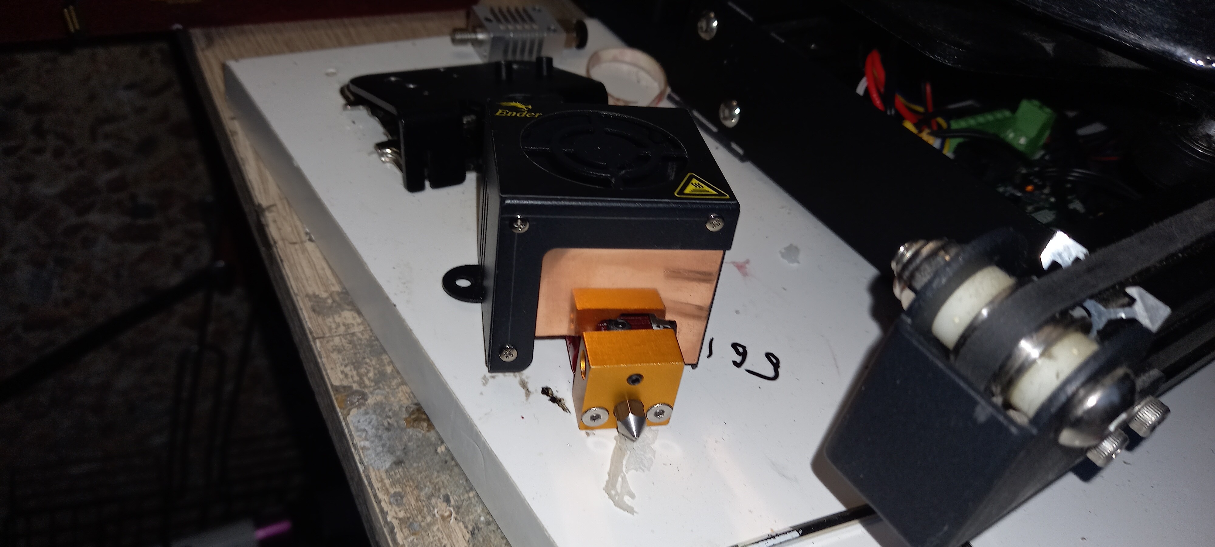

Установил алюминиевый экструдер в место
Из двух староней платы я сделал термоборьер. Теперь воздух дует только на радиатор и не охлаждает нагревательный блок.

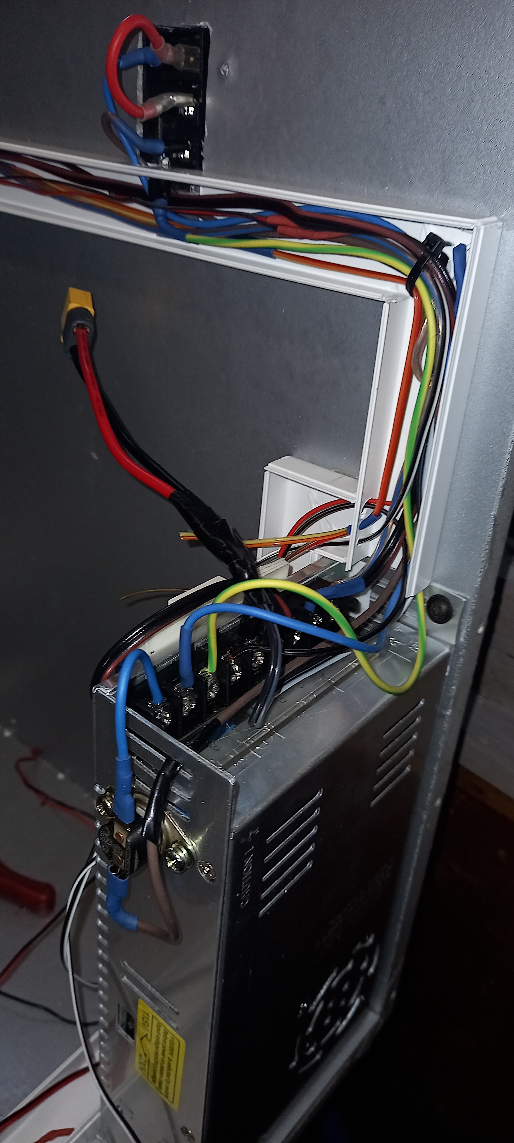

Конечную свою переделку я решил упаковать в ящик из ЛДСП. как оказалось это довольно мебельно и размеры я делал с расчетом что буду уберать в шкаф но как оказалось что не буду уберать😊. В нутри я врезал подсветку в алюминиевых корабах. Кнопки включения : принтера, подсветки, термостата и контейнера для сушки .
Питание от 24вольт.так что запитал от принтера. Светодиодная лента питается от 12 и тут два пути, ставить dc-dc преобразователь как это сделал я или 2 куска ленты подключить последовательно.
Блок питания для принтерара закрепил на стенку ящика с внутренней стороны а в задней стенке сделал отверстие для охлаждения.
