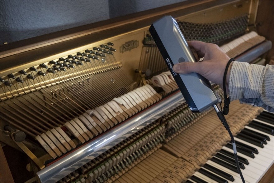

Лоран Монди обратился за помощью в Machines-3D с намерением заменить часть деталей на 3D-печатные полимерные аналоги — простые в изготовлении и долговечные. Оригинальные детали оцифровали с помощью двух устройств от Shining 3D — настольного 3D-сканера EinScan-SP и ручного Einstar.
Настольный 3D-сканер EinScan-SP способен быстро оцифровывать небольшие объекты с точностью до 0,05 мм и высокой детализацией. Einstar — это недорогая портативная ручная система, в этом проекте использованная для оцифровки структуры механизма — расположения струн, молоточков и так далее. 3D-сканер Einstar оснащен тремя инфракрасными вертикально-излучающими лазерами, стереокамерой и цветной RGB-камерой. Система способна оцифровывать как мелкие, так и крупные объекты с высоким уровнем детализации, высокой производительностью и цветными текстурами, а получаемые данные без труда экспортируются в различных форматах для обработки и последующей 3D-печати.
Разные молоточки очень похожи друг на друга, но все же немного отличаются по форме и массе, а потому каждый из них пришлось сканировать отдельно. Новые головки молоточков изготавливаются на 3D-принтере из обычных полимеров вроде АБС или ПЛА, а обивка из фильца (аналога войлока) заменяется силиконовыми подушками.
