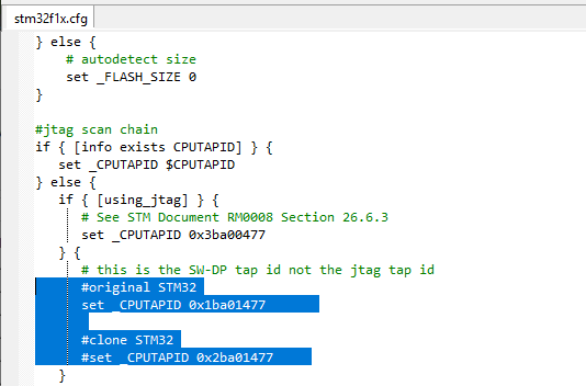

Не помню, какой MCU был, когда картинку делал, но смысл в том, что у китайских STM32F103 другой idcode! Теперь понятно, почему оригинальный ST-Link не видел клоны STM32.
Если пояндексить, то можно найти то, что китайский клон CS32F103 с таким idcode. Не STM32, а CS32.
Пошивка клона CS32F103C8
Если прошивать в Visual Source Code, то нужно найти файл с конфигом для STM32F1x серии:
И поправить в нём idcode на нужный:
Можно было просто сделать новый конфиг для платы с клоном, но я сделал пока так.
Теперь прошиваем ещё раз:
