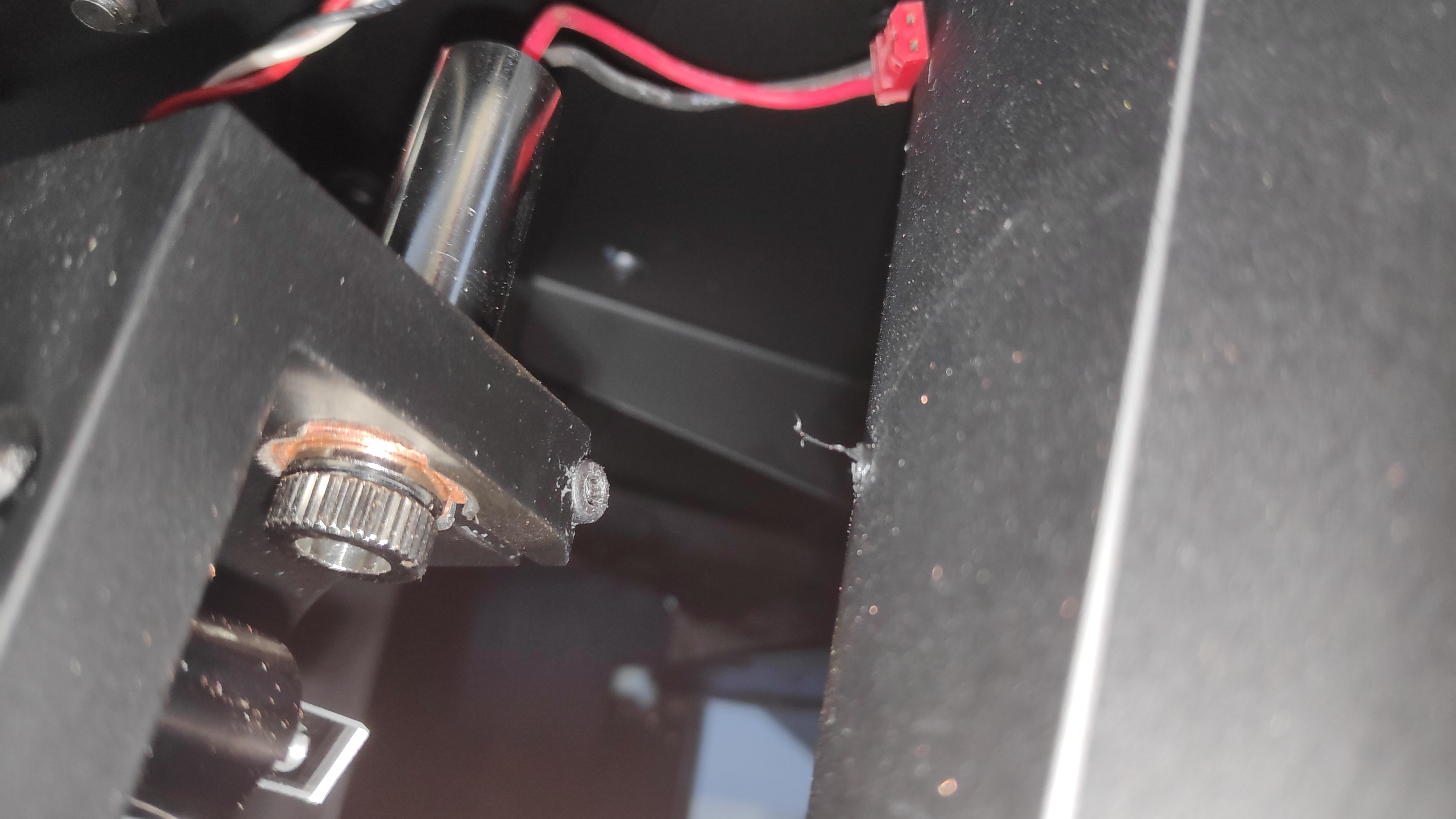

Приобрели мы его года 3 назад но использовали очень мало тол ли сама модель неудачная то ли нам брак какой попался. Иной раз печатает хорошо иной раз плох , то ёмкость со смолой не видит то ванночку. Даже на новых ванночках и то постоянно прилипало на дно. Ванночки особенно оранжевые постоянно текли, силикон в них отслаивался и нижнее стекол отваливалось. После долгих мытарств отдали мы его на ремонт в официальный сервис центр. Ждали начала ремонта почти месяц так как там завал с ними. В итоге вердикт сломан ГАЛЬВАНОМЕТР это такая штуковина с 2-я подвижными зеркалами на которые светит лазер. И это единый блок который стоит больше 100тр. Выбросить его жалко и использовать нельзя. ( со слов "приблиённого" к ремонту товарища гальвагометр это больное место этого принтера. Даже после якобы ремонта за 15тр. ёмкость со смолой так и не определяется ока её не пошевелишь. Решил я его восстановить, разобрал посмотрел я на его состояние. В ходе теста обнаружил что повреждена линза лазера, она как будто взорвалась изнутри. (на фото под микроскопом видно кратер и разлетевшиеся ошмётки линзы. Так как сам лазерный диод оказался цел я замерил его параметры напряжения и тока. (ни чего особенного 5в. и 50-90мА.). Заказал в на Али несколько моделей лазеров 405нМв сборе 500-1500р.с заявленным китайцами током 500-800 и 1000мА и начал эксперименты. В результате всё получилось и исправно работает уже месяц. Техники довольны, качество устраивает. Выкладываю фотки процесса.
