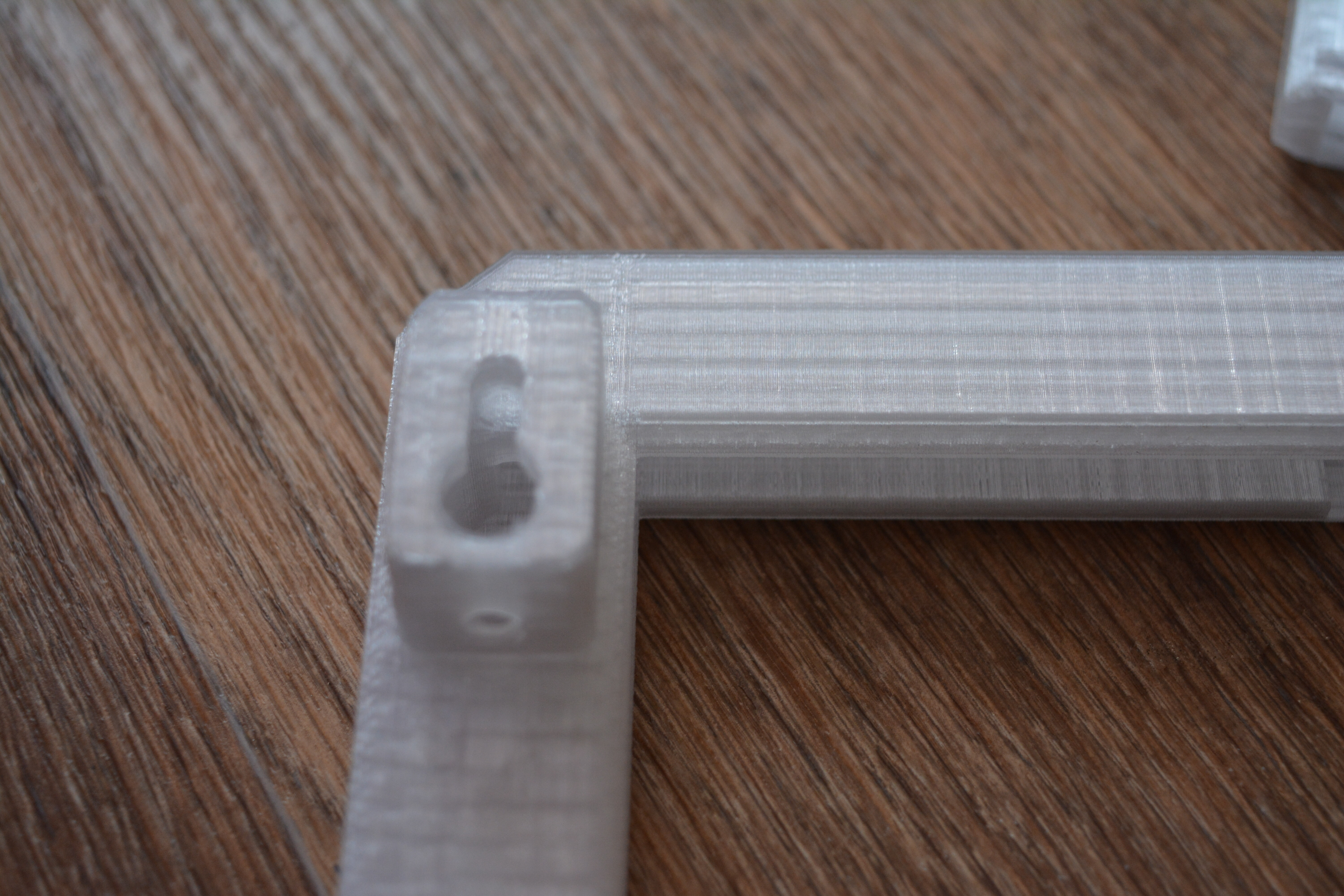

Приветствую всех любителей творчества. Давно лежал у меня полупрозрачный постер или калька, в общем лист от игры Aliens: Colonial Marines с описанием и чертежом корабля "Сефора". Как фанат вселенной "Чужих" так это дело я оставить не мог. Не так давно пришла идея разместить этот лист между 2х стекол. Чтобы как то всё это соединить нарисовал рамку, размер ее 48 на 37 см поэтому пришлось разбить на несколько кусков с соединением в паз, ну и на последок решил добавить подсветку. Получилось что то типа ночника, в живую смотрится лучше чем на фото )
Стекло 4 мм, два соответственно 8, как раз ширина светодиодной ленты которую я использовал.
Печатал натуральным PETG соплом 0.4 мм с заполнением 25% , пластик немного влажный был поэтому распечаталось мутновато, но это даже хорошо не так видно ленту и свет лучше рассеивается.
Подошло идеально, рамка фиксируется секциями сверху и снизу.

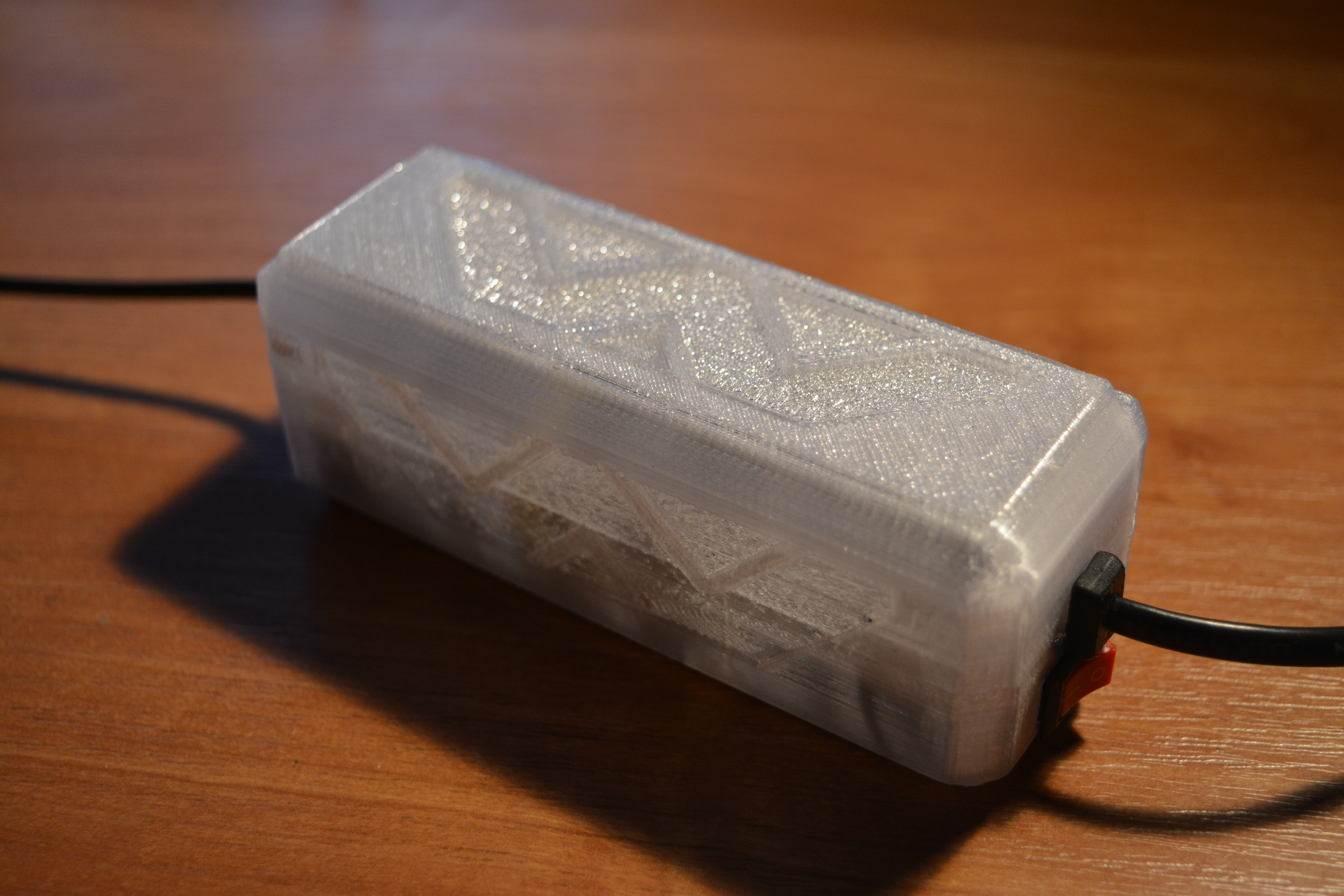

Блок питания на 8 вольт от старого аварийного светильника, напряжения хватает свет не яркий для ночника как раз.
