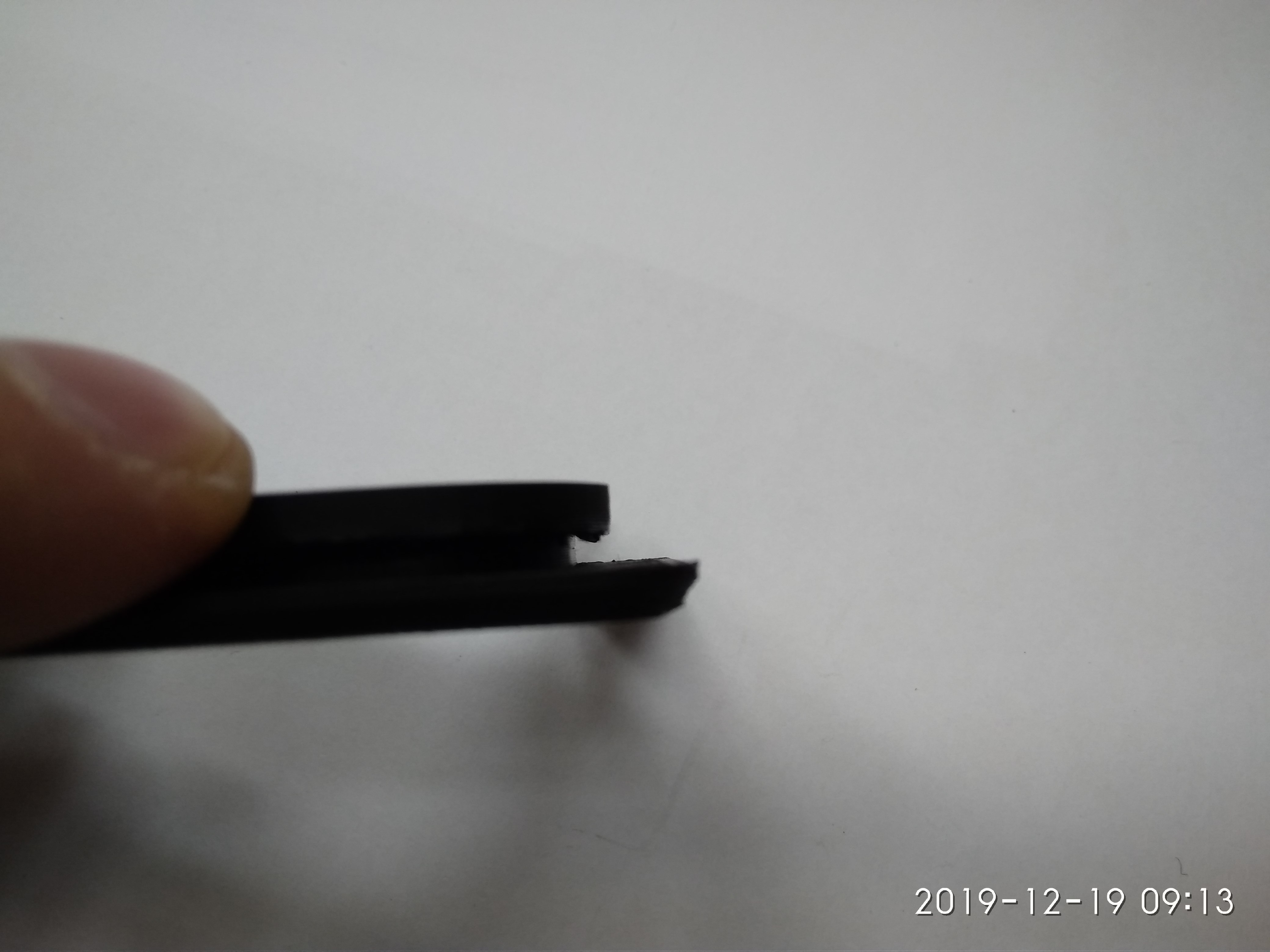

Вторая серия. Позавчерашний глюк со скачком по оси У похоже возвращается. Теперь скачок по оси Z. По крайней мере так это выглядит.
Вдали - нормальная ручка. Вблизи - ручка, у которой начиная с определенного слоя все стало печататься будто чуть выше. На столе было порядка 12 деталей такого типа, дефект был на всех. Печать шла в дубль-режиме. Печатали обе ручки из одного файла. С утра снимал кожухи экструдеров и чистил сопла от налипшего пластика.
