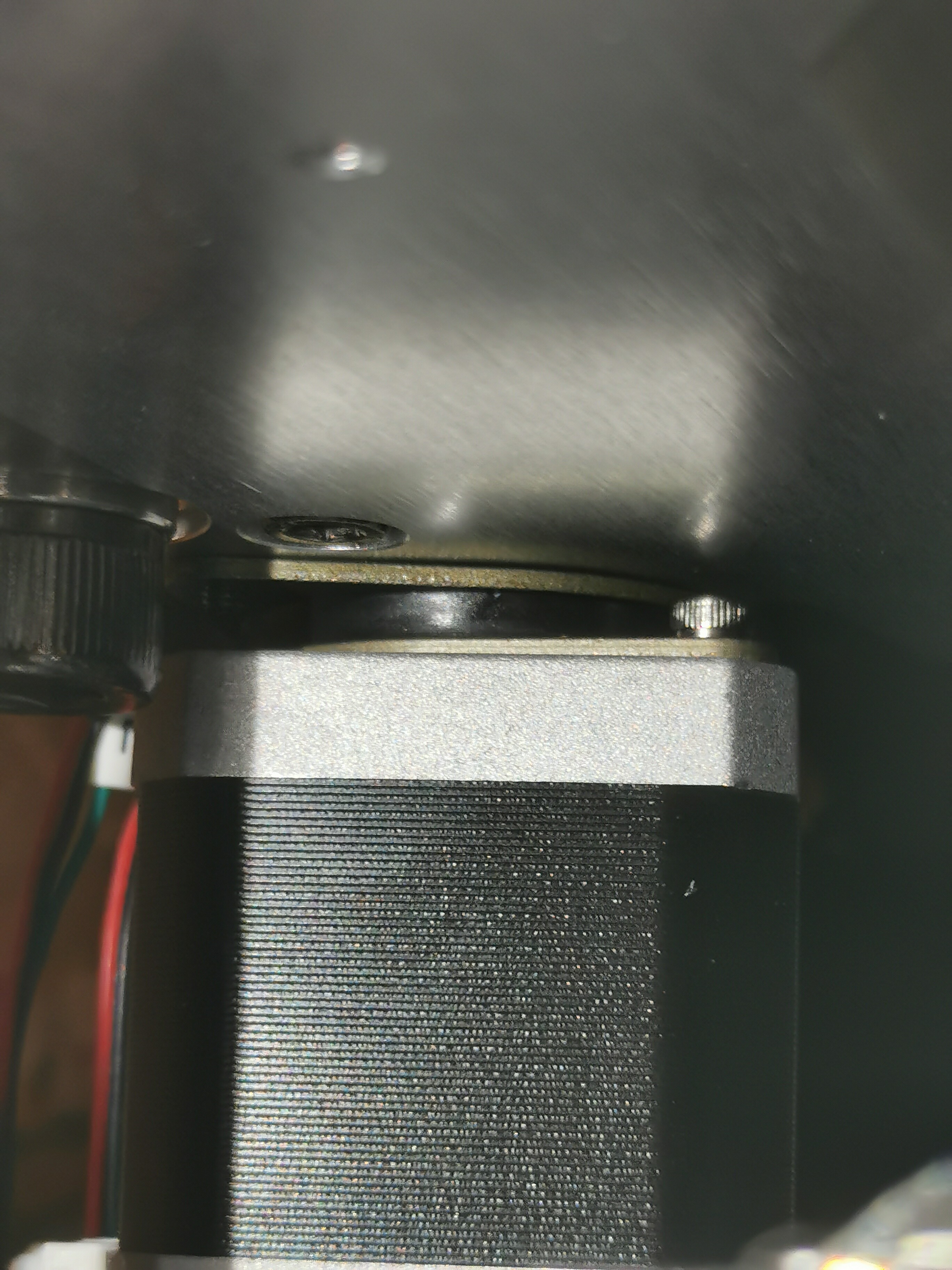

Доброго времени суток, если вы уже стали обладателем Anycubic Mono X, то могли заметить что у принтера весьма шумная система охлаждения. По случаю выходного, пациента решено было препарировать для понимания внутреннего устройства и возможностей сделать тише. Собственно ниже фото с комментариями.
Добраться до внутренностей весьма просто с использованием шестигранной отвертки от Фотона С, достаточно открутить боковые вертикальные панели, на них ничего не крепится не считая сенсорного экрана управления.
Общий вид.
Сзади установлено 2 вентилятора на вдув, у них присутствуют пылевые фильтры, которые приклеены к задней стенке. Ещё 2 вентилятора установлены под радиатором матрицы светодиодов и работают на выдув. Нижние вентиляторы прикручиваются сверху и перевернуть их без более полной разборки невозможно.
Вентиляторы стоят вплотную в поверхностям крепления что усиливает гул от них, так же возможно стоит задуматься над установкой пылевого фильтра снизу и переворотом нижних вентиляторов на вдув.
