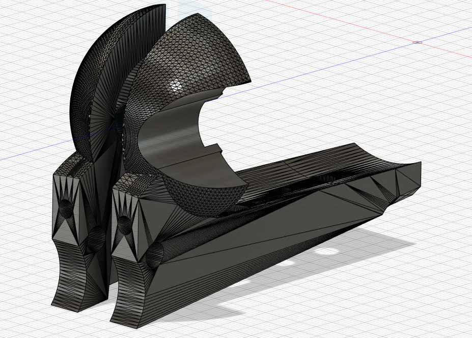

Еще одна проблема перед печатью это "вырезать" кусок ствольной коробки и подогнать ее чтобы можно было вставлять стандартные патроны:
Револьвер Роланда Дискейна. Colt Walker .454 cal.
6. Ствольная коробка

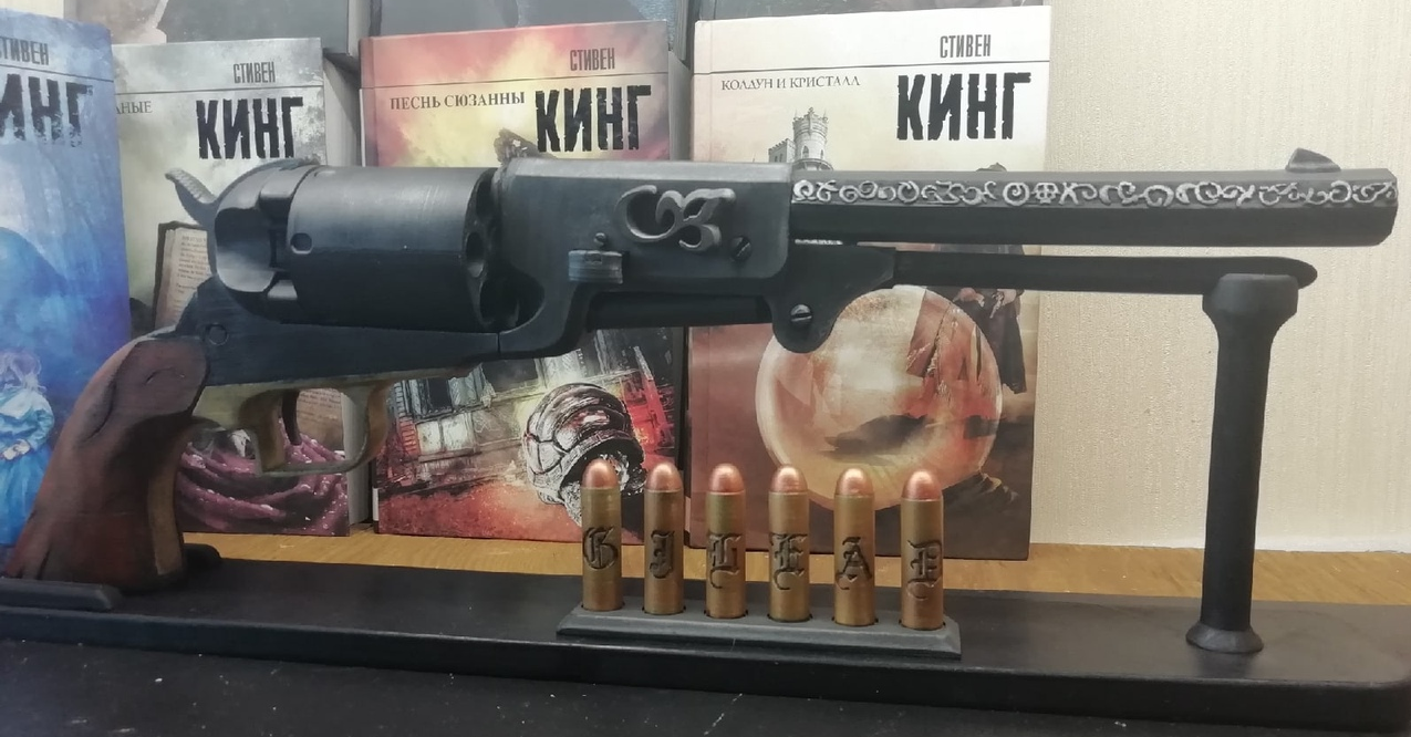

Печатал парочкой стандартный пластиков, остатками белого T-PLA из Китая и черным PLA от FDPlast, набор скоростей варьировался в зависимости от размеров деталей - короче ничего нового, небольшая постобработка и пара слоев грунта после. Ниже несколько промежуточных фотографий ствола и запрессовки (решил ее не убирать потому что  ̶л̶е̶н̶ь̶ она создает эффект массивности):
7. Опрессовка и ствол с направляющей барабана
Заменил большинство болтов на железные, старые советские болты еще с шлицевой шляпкой, потратил кучу шпаклевки, но всех дефектов печати так и не убрал, печалька(.
8. Собранная ствольная коробка
   Автор модели круто проработал механику, так что по задумке курок имеет два положения - предохранитель и сам спуск. В то же время некоторые детали механизма пришлось переделать, то ли из-за моей криворукости, то ли из-за кривых деталей, но защелки никак не хотели фиксировать курок в последнем положении, если кому то будет интересно расскажу что нужно немного поменять.
   Изначально самой интересной частью револьвера для покраски была рукоятка, ибо имитация дерева это отдельная тема, а здесь вообще должен быть сандал по лору книги. Я потратил на покраску и ее доводку наверное пару дней, в результате получил нечто подобное:
9. Рукоятка
   Думаю я уже порядком всех утомил, но пост движется к концу, хотя рассказать хочется много, последний (вот прям правда последний) элемент это подставка и патроны. Патроны успешно взяты с thingeverse, только добавил надпись Гилеад, в виде трудночитаемого шрифта (по книге Высокий слог был похож на латинницу, но распознавался сложно), ну и поставил все это на общий блок. Блок кстати повело на солнышке, и я его конечно переделаю ... но потом.
10. Подставка и патроныИтог
   Красилось это все через аэрограф, тамия, и несколько металликов от акана, тонировка маслом и проливками, ребята моделисты все поймут короче говоря и простят (но это не точно) за дефекты. Фотки прикладываю снизу, делал их на тапок, так что извиняюсь за качество), всем спасибо за внимание)
