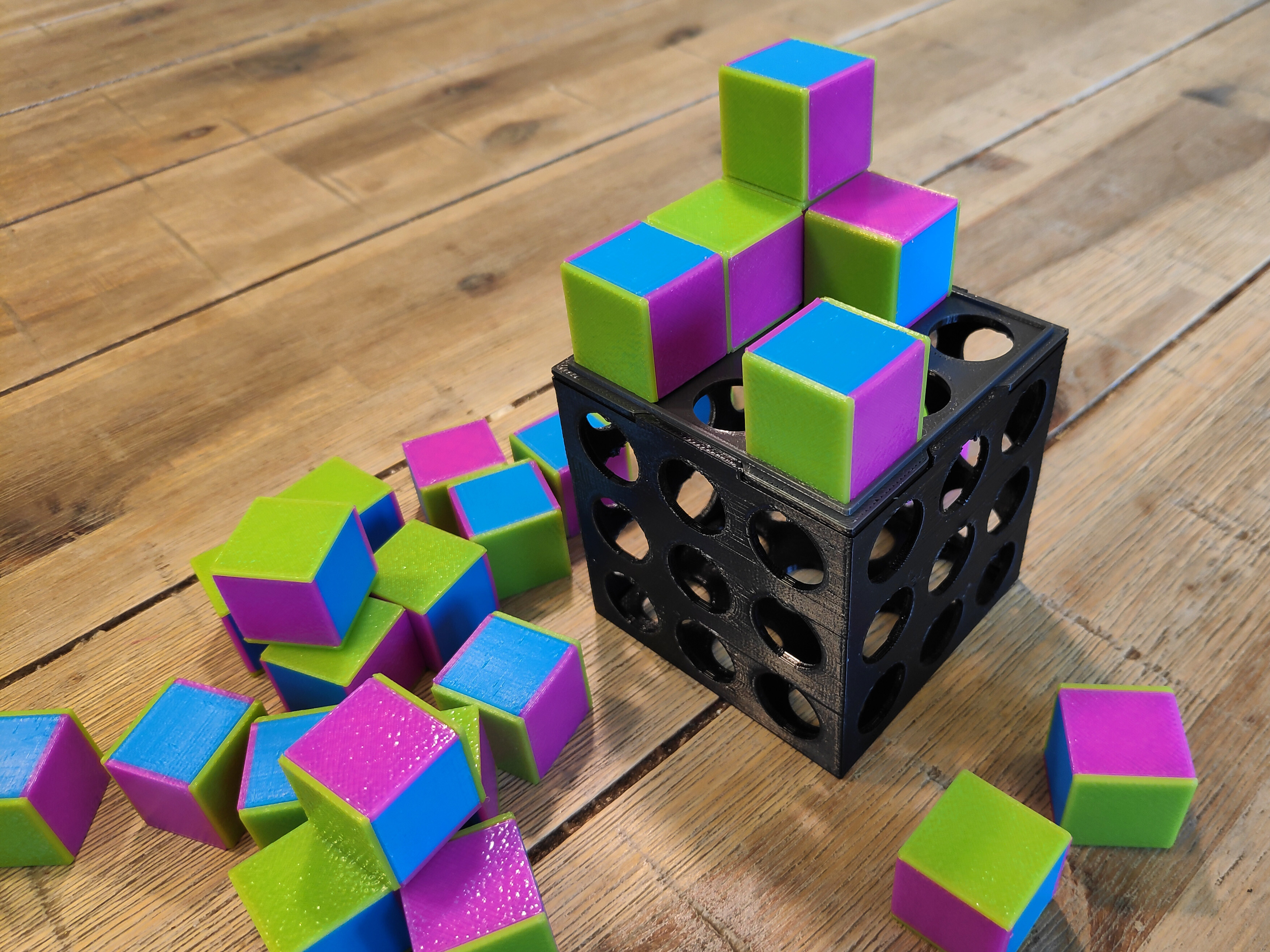

Мой проект Sides немного похож на 3D вариант игры «Крестики-нолики» (или Tic Tac Toe), но имеет важное отличие: каждый кубик окрашен тремя цветами, что делает игру многограннее и дает новые впечатления. Играть могут 2 или 3 участника.
Правила игры очень просты, а игровой процесс необычен и увлекателен. Главная задача — построить линию из трех квадратов одного цвета в любой из пяти плоскостей (исключая шестую — плоскость основания кубов). Стороны, которые скрытые за соседними кубиками, не учитываются.
На примере показано поле, где голубые выигрывают, а малиновые и зеленые — нет:
Крышка коробки является игровым полем, которое для удобства можно использовать вместе с основанием — так легче вращать игровое поле, чтобы посмотреть ситуацию на обороте. Однако понять, какой цвет находится на «невидимой» стороне, можно и не поворачивая игру, поскольку противоположные цвета у кубиков идентичны (небольшие участки цвета на гранях делают это еще проще).
Печать и сборка не требует усилий. Поддержки при печати не нужны, склейка или обработка также не требуется. Всего необходимо 4 типа деталей: основа кубика и вставка, а также коробка и её крышка. У основы кубика верхняя и нижняя часть печатаются вторым цветом с помощью замены нити на паузе, а боковые части кубика просто вставляются в пазы.
В файле 3mf, где собрано 9 кубиков, эти паузы уже созданы, вам нужно распечатать три экземпляра. В файле Tic-Tac_Sides_9_Inserts.3mf всего 9 вставок, поэтому его надо напечатать 6 раз. Конечно, вы можете скачать файлы 3mf или stl и расставить нужное количество фигур самостоятельно. Я также сделал смену нити на более светлую на дне крышки коробки (Tic-Tac_Sides_Box_top.3mf), это позволяет сделать логотип более заметным.
Можно использовать любой пластик, я печатал пластичным SBS, который хорошо подходит для игрушек, но уверен, что вариант из PLA или PETG будет не менее реализуем.
