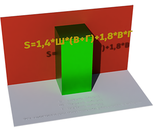

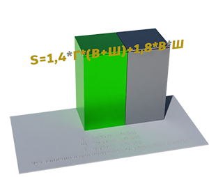

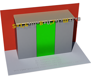

P = S x k x ΔT - Pv
где:S - эффективная площадь теплообмена шкафа, м2.

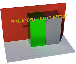

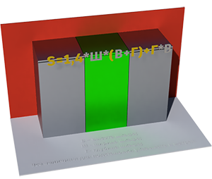

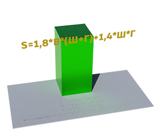

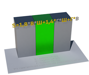

Формулы для расчета параметра S можно рассчитать по формуле установки шкафа:Тип установки | Формула для расчета S, м2 |
Один шкаф, свободно стоящий | S=1,8*В*(Ш+Г)+1,4*Ш*Г |
Один шкаф, возле стены | S=1,4*Ш*(В+Г)+1,8*В*Г |
Крайний шкаф свободно стоящего ряда | S=1,4*Г*(В+Ш)+1,8*В*Ш |
Крайний шкаф в ряду, возле стены | S=1,4*В*(Г+Ш)+1,8*Г*Ш |
Не крайний шкаф свободно стоящего ряда | S=1,8*В*Ш+1,4*Г*Ш+Г*В |
Не крайний шкаф в ряду, возле стены | S=1,4*Ш*(В+Г)+Г*В |
Не крайний шкаф в ряду, возле стены, под козырьком | S=1,4*Ш*В+0,7*Г*Ш+Г*В |
где В – высота шкафа; Ш - ширина шкафа; Г- глубина шкафа; Все величины для подстановки указывать в метрах.

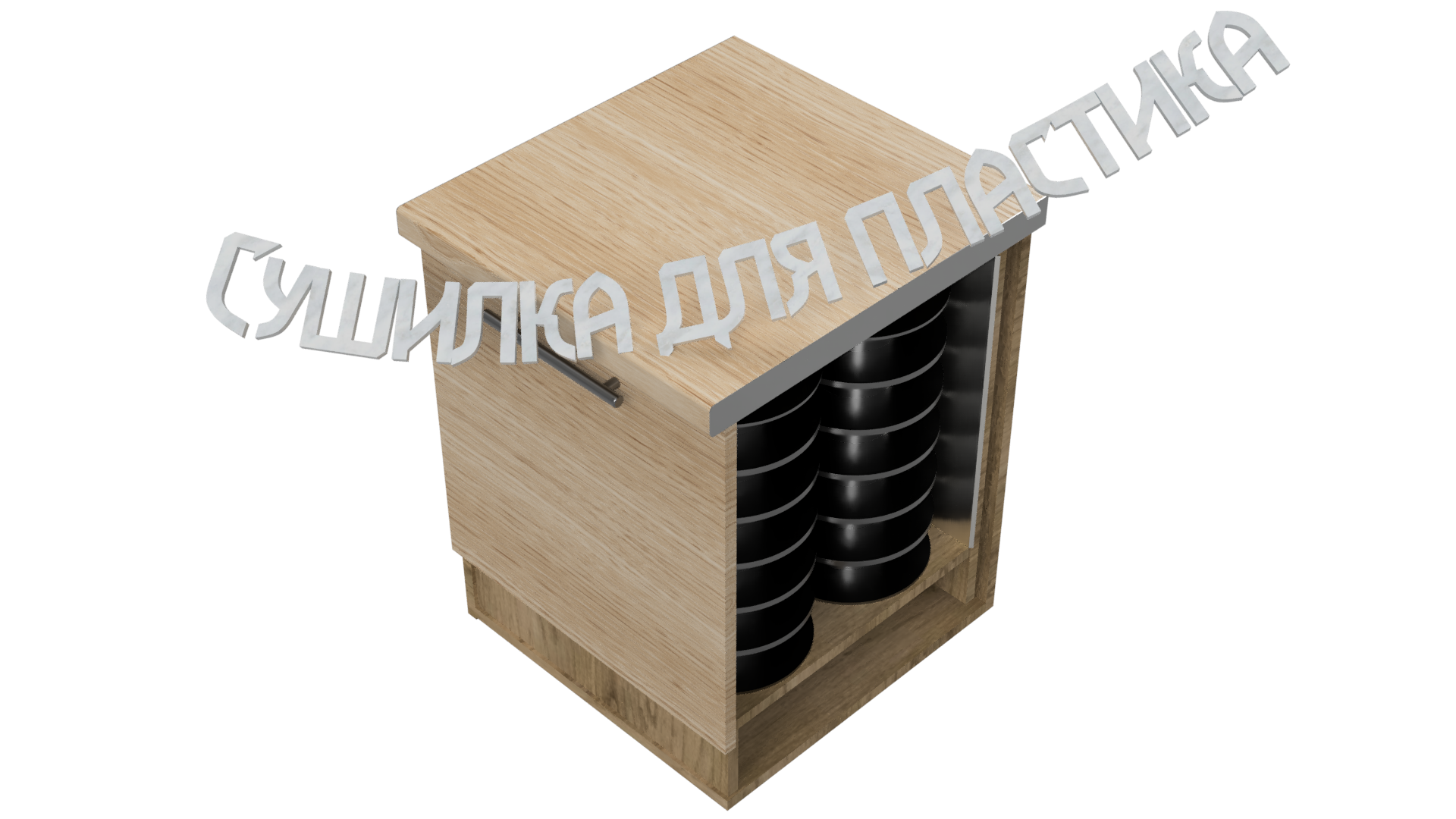

Пример.

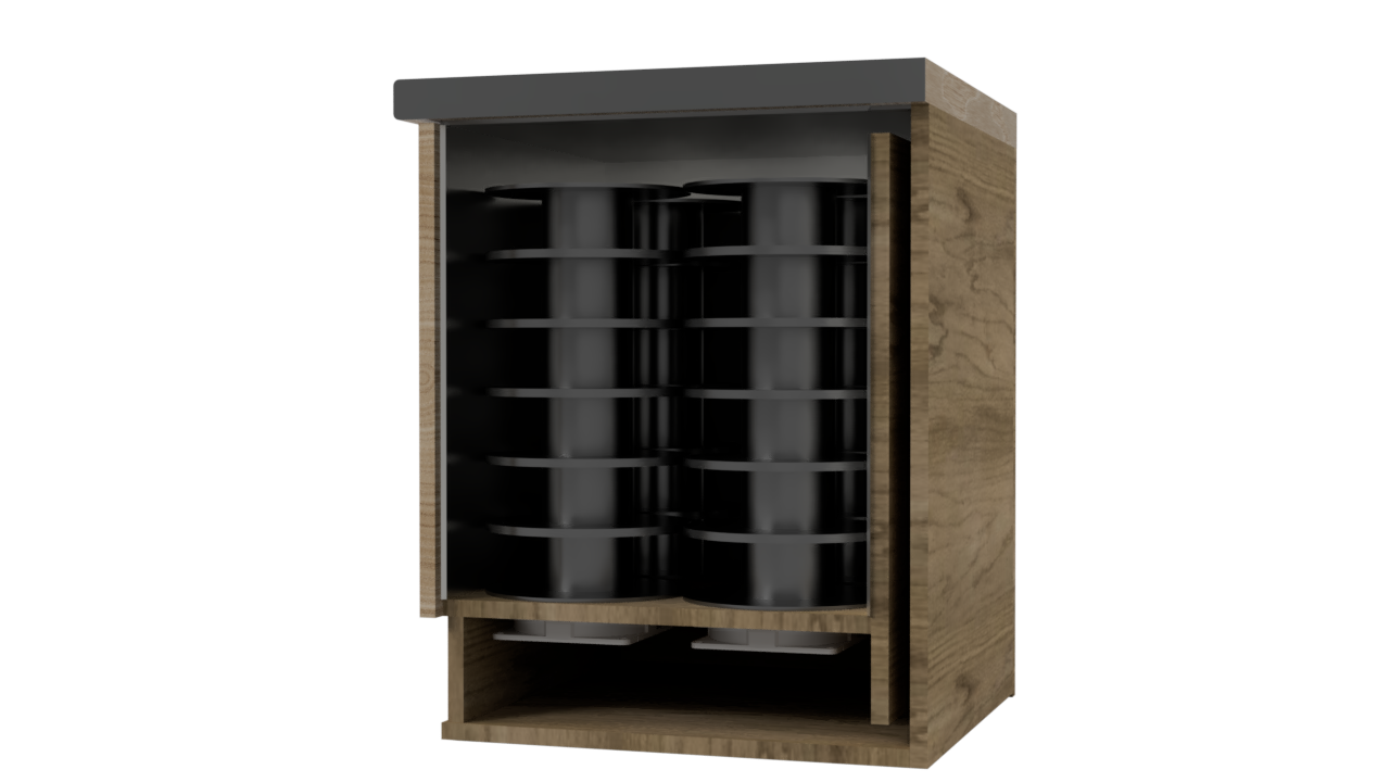

Используемые пластик U3Print, на катушках габаритного размера 200x200x65 мм.

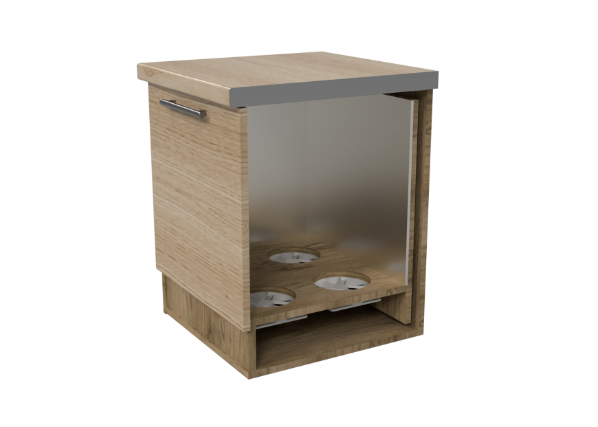

Шкаф для сушки будет использоваться одновременно как небольшой столик. Высота этой тумбочки исходя из размеров удобного использования будет 600 мм. Имеем тумбочку из ЛДСП, столешница дсп 28-38 мм сверху, задняя стенка ЛДСП или же ДВП 4 мм. Внутри по периметру проклеен теплоизолон 4 мм. Имеется конвекционный канал в задней стенке и вентиляторы с управлением оборотов, автоматическим или ручным/постоянным.
Расчётная вместимость тумбочки высотой 600 мм, с "подвалом" 100 мм для электроники, 24 шт катушки, без установки полок. В боковинах закладываются равномерные, по высоте катушек, держатели полок. Полки для увеличения конвекции между катушками. В донышке тумбы имеются отверстия для конвекции воздуха с активной вентиляцией. Задняя стенка служит конвекционным каналом, а так же дополнительной защитой от внешних температурных условий.
