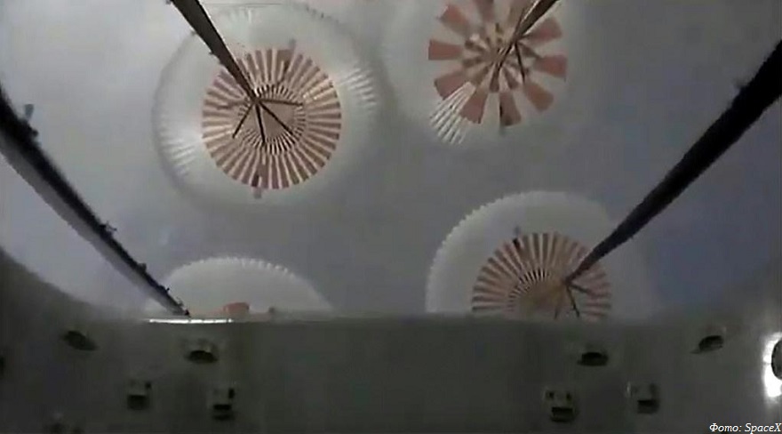

SpaceX сделала еще один шаг к полной сертификации пилотируемых кораблей Crew Dragon, испытав систему аварийного спасения экипажа. Испытания проходили в условиях, максимально приближенных к реальным. Разница заключалась лишь в том, что на борту корабля не было экипажа. В целях эксперимента ракетой пришлось пожертвовать, но корабль успешно отделился от носителя и приводнился в Атлантическом океане. Спуск производился на двух вытяжных, а затем четырех основных парашютах, тогда как за отделение корабля от носителя отвечали восемь 3D-печатных двигателей SuperDraco.

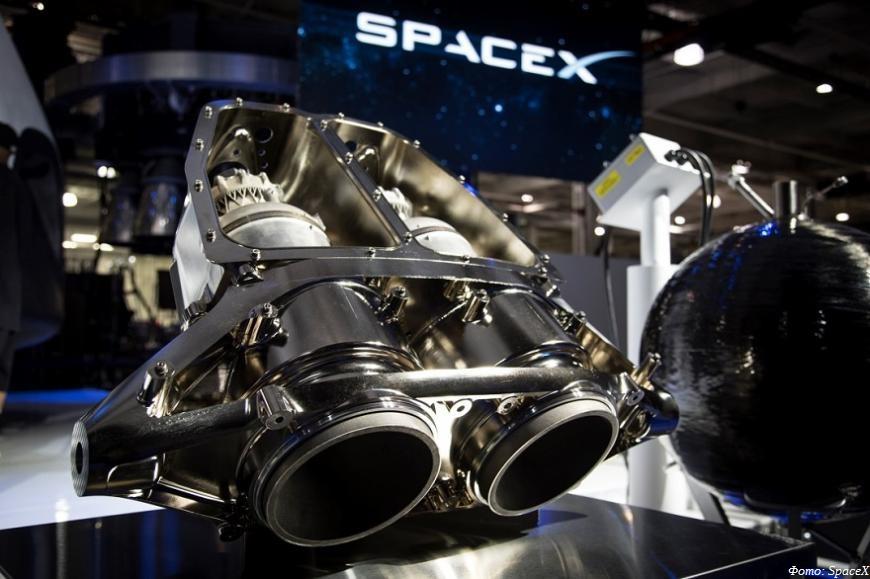

Во-вторых, SpaceX рассматривает возможность контролируемой посадки и после выполнения полетов в околоземном пространстве, но тут уже мешают строгие правила безопасности: одно дело сажать на двигателях ракетные ускорители и беспилотные аппараты, другое — корабли с людьми на борту. Сертификация в этой роли займет слишком много времени, так что на первых порах SpaceX приняла решение поменять основную и резервную системы местами: главную роль во время снижения пока играют парашюты, но в крайнем случае можно сесть и на двигателях. В-третьих, в отличие от отстреливаемых штанг, бортовые двигатели можно использовать повторно вместе с кораблем, а многоразовость — основополагающая идея проектов SpaceX. В-четвертых, штанги сами по себе представляют определенную опасность, так как нельзя полностью исключить столкновение корабля со штангой после ее отделения.
Что касается двигателей SuperDraco, то это компактные гидразиновые силовые установки тягой 73 кН. На корабль устанавливаются четыре силовых блока, каждый из которых состоит из пары маршевых двигателей SuperDraco и четырех маневровых двигателей Draco. Двигатели изготавливаются с широким применением 3D-печатных компонентов, выполненных из жаропрочного никель-хромового сплава по технологии селективного лазерного наплавления металлических порошков. В этом плане SpaceX можно считать первопроходцем — первой компанией, внедрившей технологии 3D-печати в массовое производство двигателей как ракет-носителей, так и космических кораблей.

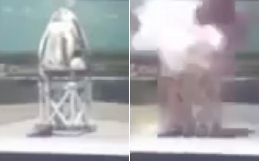

21 апреля прошлого года с программой Crew Dragon произошла неприятная история, когда один из кораблей, незадолго до того выполнивший первый полет к МКС, взорвался на испытательном стенде. Спустя полторы недели представитель SpaceX заявил, что авария, по всей видимости, была вызвана не проблемами с двигателями, а неполадками в топливной системе, так как взрыв произошел за несколько секунд до команды на зажигание, во время обратного отсчета и проверки клапанов и других узлов. В летных испытаниях системы спасения должен был участвовать как раз взорвавшийся корабль, так что после аварии график пришлось сдвинуть вправо до завершения работ над резервным аппаратом. Позавчерашние же испытания, судя по всему, прошли без нареканий.
