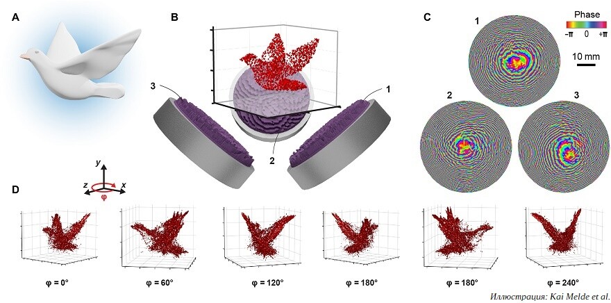

Концепция основана на создании полей давления с помощью несколько акустических голограмм. Это позволяет осуществлять бесконтактную сборку структур из твердых частиц, гелевых шариков и даже живых клеток.

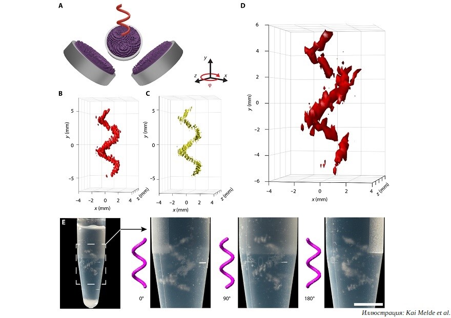

В предыдущих исследованиях Фишер и его коллеги показали, как формировать двухмерные ультразвуковые акустические голограммы с помощью 3D-печатных пластин, задающих форму полей. В новом исследовании команда продемонстрировала уже возможность сборки трехмерных форм из частиц, погруженных в воду. Самый большой объект, полученный в ходе экспериментов — двойная спираль длиной двадцать миллиметров и диаметром десять миллиметров.
Сборка силикагелевых шариков в спираль
«Для оцифровки всего объекта в ультразвуковые голографические поля необходимы большие вычислительные мощности, что потребовало разработки новой вычислительной процедуры», — рассказал разработчик алгоритмов Хайнер Кремер.
