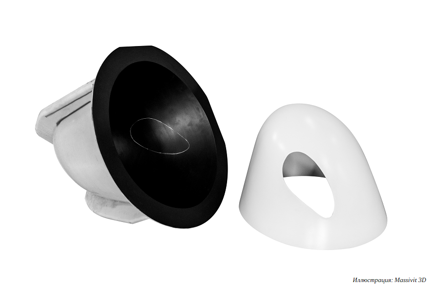

Израильская компания Massivit 3D принимает предварительные заказы на гибридные системы Massivit 10000, сочетающие 3D-печать фотополимерными гелями с литьем эпоксидными смолами.
Новые аддитивно-литейные системы ориентированы на повышение производительности в сфере формовочной оснастки. 3D-принтеры Massivit 10000 могут быстро изготавливать эпоксидные формы для производства деталей из композитных материалов. Процесс основан на 3D-печати водорастворимой опалубки с помощью экструзионных головок, наносящих фотополимерные гели с немедленным облучением ультрафиолетовыми излучателями. По мере построения опалубки в полости заливается быстроотверждаемая эпоксидная смола. По окончании процесса опалубка смывается, при необходимости проводится механическая обработка формы.
Основные достоинства новой гибридной технологии, получившей название Cast-In-Motion (CIM), заключаются в сокращении производственных этапов с девятнадцати до четырех (3D-печать, заливка, удаление опалубки, постобработка), экономии времени и человеческих ресурсов за счет высокой степени автоматизации, а также в минимизации отходов.
Технология позволяет использовать реактопласты с высокой температурой тепловой деформации и низким коэффициентом теплового расширения. Размер области построения системы Massivit 10000 достигает 1,2х1,5х1,65 метра, позволяя изготавливать крупногабаритную оснастку, например для производства автомобильных сидений, обшивки подводных крыльев или обтекателей беспилотных летающих аппаратов, как показано на иллюстрациях.
