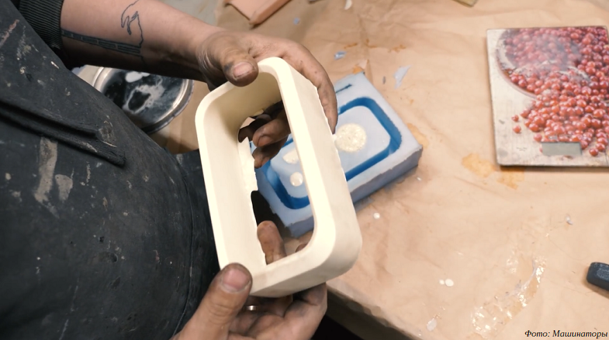

Все детали печатать не стали, так как такой необходимости не было. Многие мелкие компоненты — кнопки, тумблеры, вентиляционные дефлекторы — повторяются, поэтому их решили напечатать единичными экземплярами и использовать в качестве мастер-моделей. 3D-печатные образцы залили силиконом, получив литейные формы, а с их помощью изготовили конечные детали из двухкомпонентной смолы.
