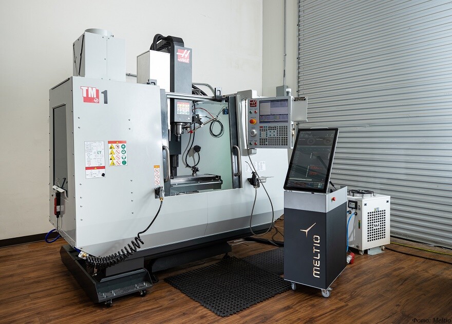

Первым коммерческим продуктом стартапа стал 3D-принтер M450 (на иллюстрации выше), однако предприятие предлагает не только полную аддитивную систему, но и отдельный лазерный модуль Meltio Engine, который можно устанавливать на подходящие крупноформатные станки с ЧПУ или роботы-манипуляторы, тем самым значительно увеличивая размер области построения.
Система позволяет использовать как сварочную проволоку, так и порошки, причем одновременно и в разных конфигурациях: головка принимает три или больше диодных лазеров суммарной мощностью от 600 Вт до 6 кВт, до двух систем подачи проволоки и практически неограниченное количество систем подачи порошка. Электроника вынесена в отдельную станцию, оснащенную бортовым компьютером и сенсорным экраном с удобным графическим интерфейсом.
Meltio Engine уже позволяет работать с широким ассортиментом расходных материалов, включая нержавеющие стали, жаропрочные никель-хромовые сплавы Inconel 718 и 625, титановый сплав Ti-6Al-4V. Дополнительно апробируются материалы на основе меди, алюминия, молибдена, вольфрама, золота. Базовая версия системы предлагается за €90 000, дополнительная информация доступна на официальном сайте.
