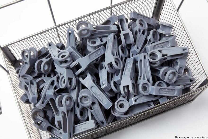

Комплекс состоит из трех частей. Первая — приставка Form Auto к лазерным стереолитографическим системам Form 3, включая стоматологический вариант Form 3B и модернизированные Form 3+ и Form 3B+. Приставка отвечает за выгрузку 3D-печатных изделий, снимаемых с платформы и сбрасываемых в контейнер, после чего платформа устанавливается на место, и запускается новый цикл. Процесс можно контролировать удаленно с помощью встроенной веб-камеры.
Второй компонент — система автоматической заправки High Volume Resin System. Вместо стандартных литровых картриджей здесь используются мягкие пятилитровые емкости и насосы, подкачивающие фотополимер.
За программную сторону отвечает пакет Fleet Control — набор расширений для фирменного слайсера PreForm и приложения для дистанционного управления Dashboard. Fleet Control добавляет функционал, необходимый для эффективного управления целыми фермами 3D-принтеров: с его помощью можно задавать очередность, распределять заказы по индивидуальным системам в зависимости от готовности и используемых материалов, и так далее.
Очевидно, главное преимущество экосистемы заключается в экономии на дорогостоящем ручном труде. Formlabs иллюстрирует этот момент на собственном примере: на производственных мощностях компании эксплуатируются сто восемьдесят фирменных 3D-принтеров по технологиям селективного лазерного спекания полимерных порошков (SLS) и лазерной стереолитографии (SLA). Все сто сорок SLA 3D-принтеров обслуживаются одним оператором, еще один отвечает за постобработку — промывку и дозасветку с помощью систем Form Wash и Form Cure.
