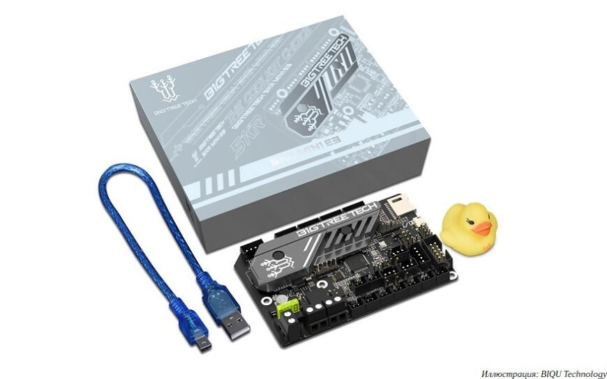

Компания BIQU Technology предлагает новые 32-битные платы SKR MINI E3 V3
Как и предыдущие варианты, третье поколение управляющих плат SKR MINI E3 разработано под 3D-принтеры семейства Ender-3 производства компании Creality, но подходит и к другим FDM-системам с аналогичными оснащением, например Ender-5 или CR-10.
SKR MINI E3 V3 — компактная четырехслойная плата с 32-разрядным микроконтроллером STM32G0B1RET6 на базе высокопроизводительного процессорного ядра ARM Cortex-M0, поддерживающая прошивки Marlin и Klipper. Плата оснащена четырьмя тихими драйверами TMC2209 — по одному на каждую ось и на один экструдер — с подключением по UART, позволяющим настраивать рабочие параметры через прошивку, например дробление шагов.

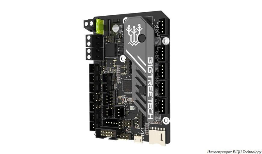

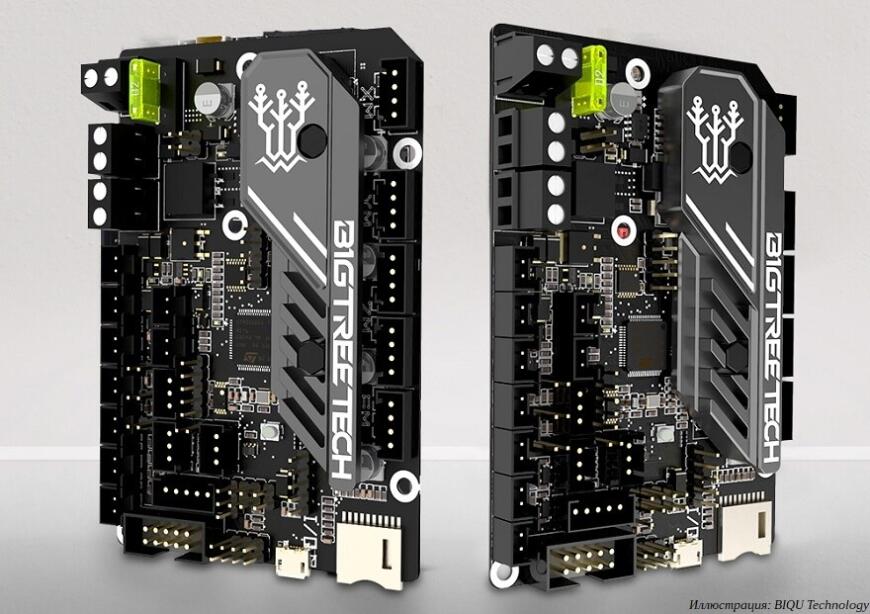

Первое, что бросается в глаза — это большой модуль охлаждения. От использовавшихся ранее индивидуальных радиаторов разработчики отказались в пользу одного общего с большой рассеивающей поверхностью, повышающей эффективность охлаждения.
Прямо под драйверами располагаются контакты системы Sensorless Homing (на иллюстрациях они закрыты радиатором), в которой драйверы берут на себя функцию концевых выключателей, распознавая парковку по пропущенным шагам. Для активации Sensorless Homing необходимо замкнуть контакты джамперами и активировать функцию в прошивке. Разъемы непосредственно для концевых выключателей по всем трем осям расположены в нижнем ряду.

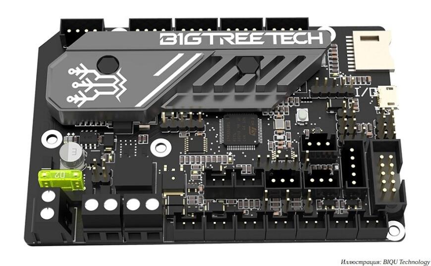

Из второго в третье поколение перекочевали два разъема для шаговых двигателей по оси Z, чтобы не приходилось разводить сигнал на 3D-принтерах с двойным приводом в вертикальной плоскости, а также отдельные разъемы для калибровочного датчика BL Touch, адресной светодиодной ленты NeoPixel, экрана и 3,3/5В питания для периферийных устройств через SPI. Плата поддерживает как оригинальные дисплеи с разрешением 128х64, устанавливаемые на Ender-3, так и сенсорные TFT-экраны.
Схема расположения силового транзистора и разъемов для датчика филамента, конденсаторной платы для сохранения и восстановления работы при перебоях с питанием, концевых выключателей, термисторов для платформы и хотэнда, а также реле питания для автоматического отключения 3D-принтера в целом осталась прежней, но вместо двух управляемых вентиляторов теперь можно подключить три. Интерфейс Mini USB, используемый на платах второго поколения, в новой версии заменен на Micro USB.
