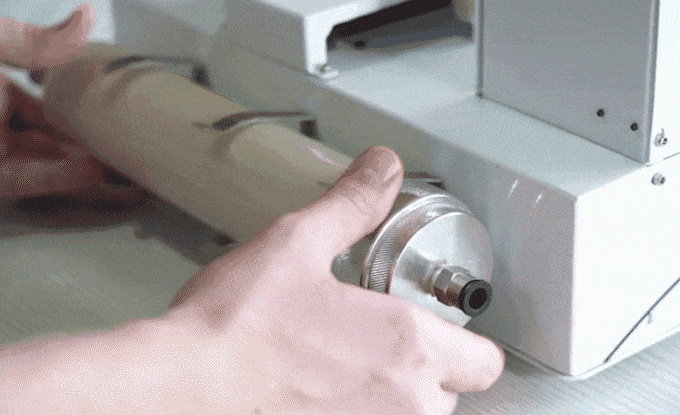

На краудфандинговую площадку Kickstarter вышел специализированный настольный 3D-принтер Digitalceram, предназначенный для печати керамическими глинами, а также другими вязкими материалами — шоколадом, пластилином, цементными смесями и так далее.
Выбор в пользу 3D-принтера с картезианской системой координат разработчики объясняют тем, что такая схема лучше подходит для тяжелых головок, да и высокая скорость позиционирования — главное преимущество дельта-принтеров — при работе с мягкими материалами скорее противопоказана. При этом конструкторы заявляют скорость печати на 40% выше, чем у других «керамических» принтеров. С чем именно они сравнивали, не поясняется.
Размер области построения составляет 150х250х300 мм, скорость печати варьируется в пределах 10-120 мм/c. Сменные сопла доступны в диаметрах от 0,6 до 3 мм. Аппарат управляется запатентованной платой собственной разработки, а для подачи расходного материала использует поршневой привод с воздушным компрессором.
Преимущество перед системами с редукторным червячным приводом якобы заключается в том, что по мере загустения материала в контейнере будет расти сопротивление, и рано или поздно перегруженный мотор начнет пропускать шаги, тогда как в пневматической системе можно регулировать давление, компенсируя меняющуюся консистенцию материала. Для подготовки цифровых моделей к печати можно использовать любой из популярных слайсеров — Сura, Simplify3D и другие.
Ситуация с материалами не совсем ясна: команда предлагает два специальных варианта глиняной смеси, позволяющих печатать глянцевые изделия без глазуровки или модели, не требующие обжига. Состав этих материалов не уточняется, но помимо них можно использовать и более традиционные варианты подходящей консистенции — различную глину, шоколад, цементные смеси, пластилин и так далее.
