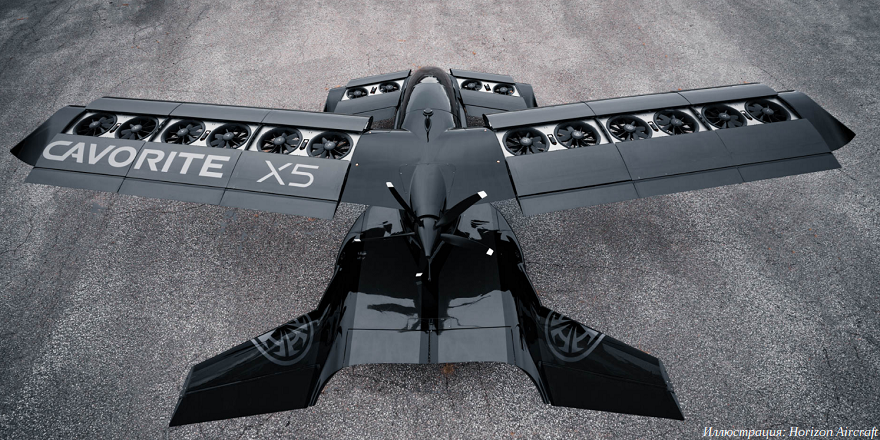

Канадская компания Horizon Aircraft проводит испытания беспилотного электролета Cavorite X5 с вертикальным взлетом и посадкой, выполненного по гибридной схеме, то есть с отдельными подъемными и маршевыми двигателями. Опытный образец летающего дрона включает почти восемьсот компонентов, выполненных на 3D-принтере Intamsys Funmat 410 Pro.
780 3D-печатных деталей: компания Horizon Aircraft испытывает прототип гибридного летательного аппарата
Запатентованная конструкция крыла и носового оперения включает раздвижные консоли, под которыми прячутся шестнадцать подъемных двигателей. При переходе в горизонтальный полет консоли закрываются, улучшая аэродинамику аппарата, а тягу обеспечивает маршевый двигатель в хвостовой части.

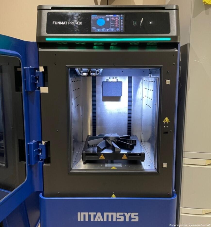

Текущий, беспилотный прототип выполнен в уменьшенном масштабе — примерно 50% от габаритов полноразмерного пилотируемого аппарата — и уже проходит летные испытания. В производстве прототипа широко использованы аддитивные технологии: семьсот восемьдесят деталей выполнены методом FDM 3D-печати, из них около 80% изготовлены из угленаполненного полиамида CarbonX HTN+CF. 3D-печатью команда занималась самостоятельно, опасаясь утечки ноу-хау. С этой целью Horizon Aircraft приобрела 3D-принтер Funmat Pro 410 производства компании Intamsys.
Instamsys Funmat Pro 410 — это относительно недорогая высокотемпературная аддитивная система промышленного уровня по технологии моделирования методом послойного наплавления (FDM/FFF), оборудованная термокамерой с активной регулировкой фоновой температуры и позволяющая печатать широким спектром филаментов, включая тугоплавкие конструкционные термопласты и армированные композиты с температурами экструзии до 500°С. Открытые настройки оборудования позволяют использовать расходные материалы от сторонних производителей, например те же угленаполненные нейлоны от CarbonX, а также полиэфирэфиркетон (PEEK), полиэфиримид (PEI, Ultem) и другие инженерные термопласты и композиты. Некоторые из напечатанных деталей достигают тридцати сантиметров в диаметре: рабочий объем Funmat Pro 410 позволяет выращивать изделия размером до 305х305х406 мм.

Уменьшенный летающий прототип достигает четырех с половиной метров в длину с размахом крыльев чуть больше шести с половиной метров и взлетной массой порядка двухсот двадцати пяти килограмм. Ожидается, что в горизонтальном полете опытный беспилотник с грузоподъемностью до 45 кг сможет развивать скорость свыше 280 км/ч. В видео ниже аппарат зависает, используя 65% мощности подъемных двигателей, при этом несколько моторов специально отключили, чтобы проверить возможность полета при частичном отказе. Полноразмерный вариант с размахом крыла в пятнадцать метров сможет поднимать уже до 363 кг с вертикальным взлетом или до 645 кг с разбегом. Кабина будет вмещать одного пилота и до четырех пассажиров, скорость будет достигать 450 км/ч, а перегоночная дальность будет превышать тысячу километров. Разработчики рассчитывают на полностью электрическую схему, но предусмотрели возможность использования гибридных силовых установок с бензиновыми генераторами.
