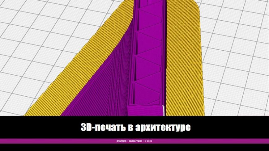

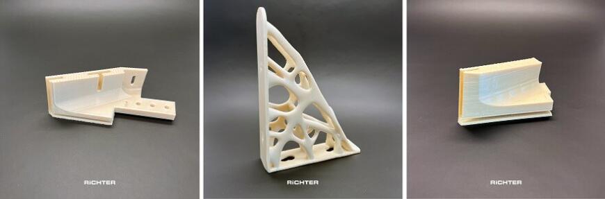

Один из примеров использования 3D-печати — проект по оформлению вестибюлей 58-этажного небоскреба 50 Hudson Yards, одного из крупнейших офисных центров в Нью-Йорке. Компании потребовалось изготовить ряд компонентов сложной формы для монтажа подвесных потолков, энергосберегающих светодиодных ламп, акустических панелей и тканевой обивки. Для этого, в свою очередь, требовались современные материалы со специфическими свойствами и 3D-принтер, способный обеспечить оптимальные результаты.

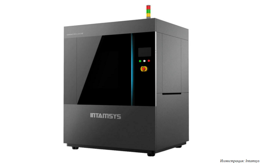

Расходным материалом, соответствующим всем требованиям, послужил филамент из Ultem 9085 — варианта конструкционного термопласта полиэфиримида. Детали напечатаны на высокотемпературном FDM 3D-принтере Funmat Pro 610HT производства компании Intamsys.
Эта аддитивная система оснащена термостатированной камерой с прогревом до 200°C, что необходимо для высококачественной 3D-печати полимером Ultem 9085 c температурой стеклования 186°C. Максимальная температура хотэнда экструдера составляет 500°C, опять-таки позволяя работать с тугоплавкими конструкционными термопластами.
В ходе проекта специалисты компании получили прочные, легкие и негорючие изделия сложной формы, которые было бы невозможно получить традиционными производственными методами.
Другой пример — использование материала BASF Ultrafuse PC/ABS FR в производстве деталей для сборки архитектурных композиций перед отправкой на место работ уже в целом виде. Детали должны были быть прочными, негорючими и с достаточно высоким качеством поверхностей для обрамления тканевой обивки.
