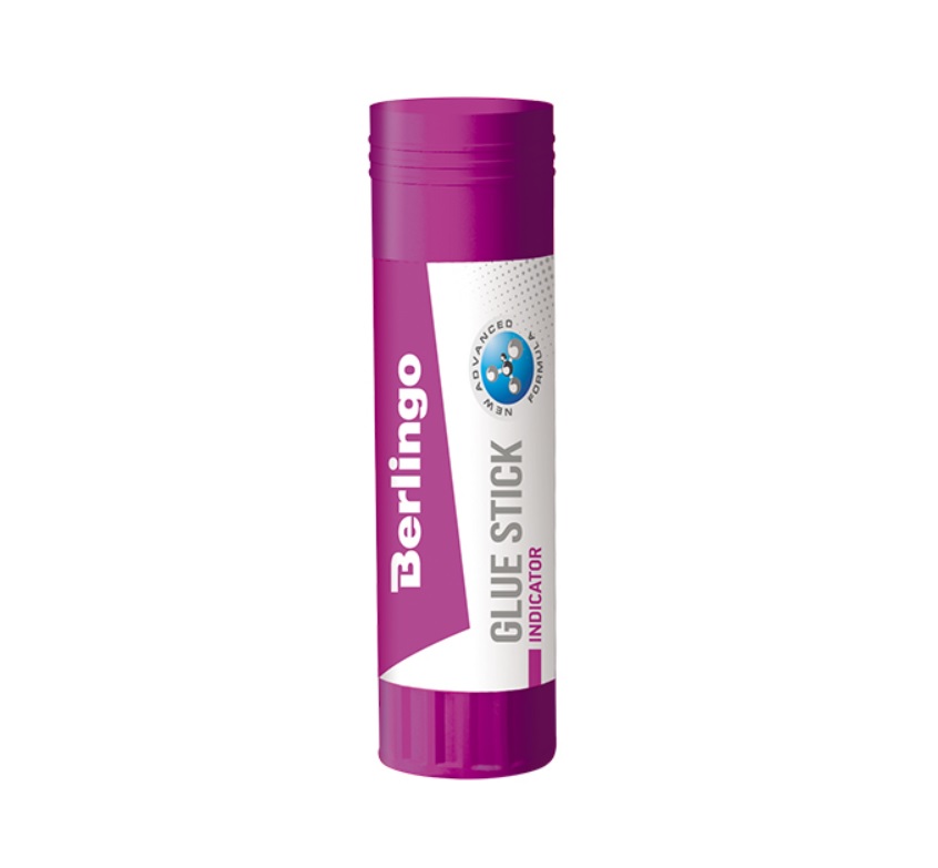

После первого использования ABS пластика в помещении понял что им больше печатать не буду и выбор пал на PLA и PET-G. Для этих пластиков нагреваемый стол не обязателен, но тогда нужно хорошее прилипание к столу. Начитавшись статей о способах адгезии решил остановиться на клеевых карандашах, так как это самый доступный способ. Но как оказалось они тоже разные! Например белый карандаш Erich Krause не очень хорошо приклеивает деталь к столу, а после Berlingo наоборот было сложно оторвать деталь.
Немного поразмыслив, решил совместить эти два клеевых карандаша. Примерно в 100мл подогретого до 60 градусов очистителя окон добавил по два карандаша обеих марок, мелко их покрошив. На полное растворение с регулярным подогревом ушло около двух дней, для удобства последующего использования всю процедуру проводил в 150мл шприце. По итогу имеем некую субстанцию которая способна хорошо удерживать на столе деталь и позволяющая без особых усилий её отклеить по окончанию печати. Наносится состав лего, достаточно немного выдавить его на стол и разровнять пластиковой картой.
После распечатывания 3-5 деталей, на одном и том же месте, клей уже не так хорошо удерживает деталь и чтоб вернуть его первоначальные свойства, достаточно размочить его водой, опрыскав из спрея для полива растений и размазать пластиковой картой.
