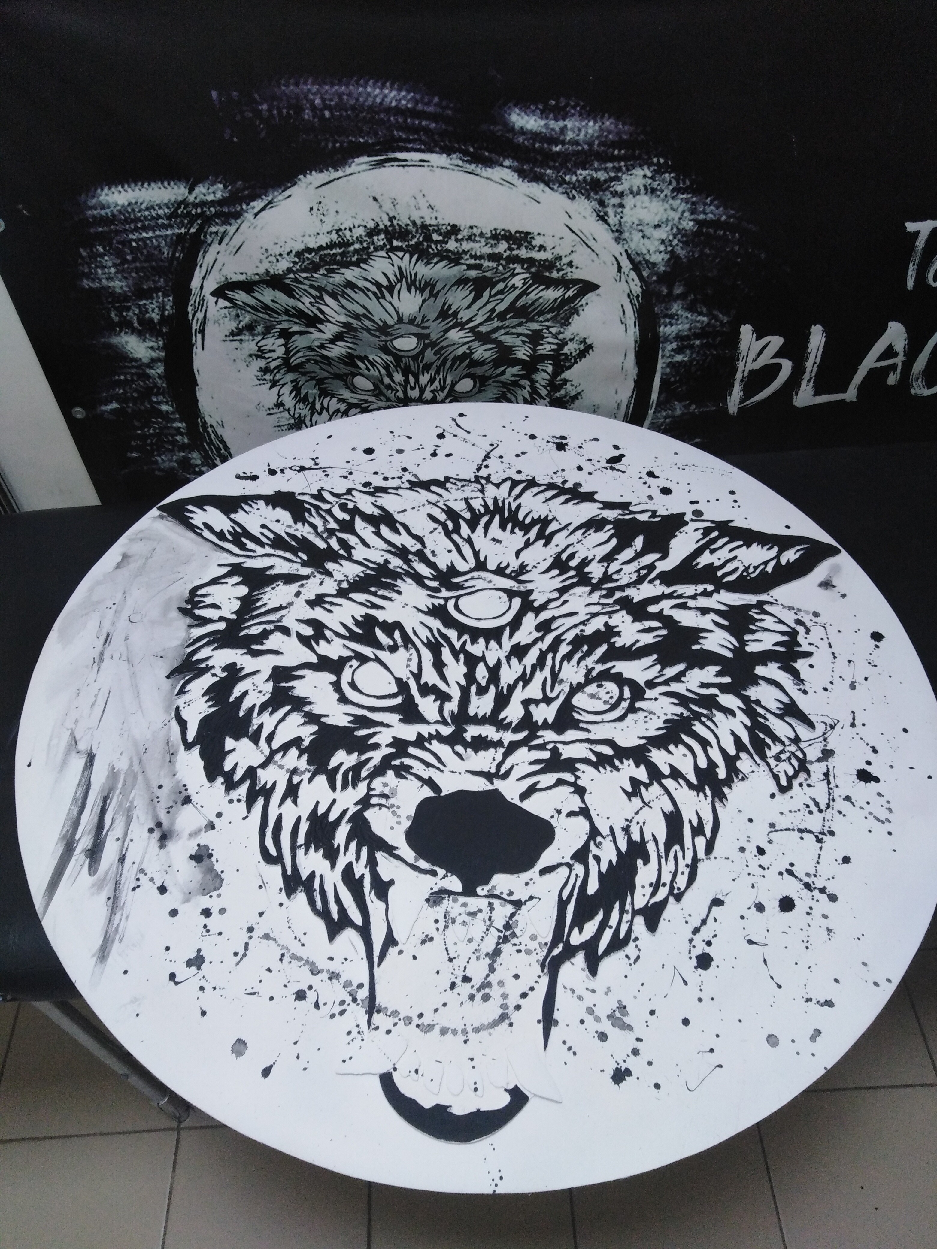

Всем доброго времени суток. Пост номер два не только конкурса ради, но и хвастовства для. Не взирая на все тяготы, сложности и трудности договорности с клиентом, я таки успел сделать данное изделие. Предыстория-клиент-владелец тату салона. Хочется ему логотип большой и шоб на стену вешать. Долго и муторно обсуждали. Ещё столько же я это рисовал и печатал. Чистого времени печати почти 4 дня, полтора кг пластика. Короче не без матов но запилил. Размер - метр с копеечками в диаметре. Вес около 5-6 кгТак это выглядит в финише. Скандинавский бог Фенрир
Обратная сторона "медали". Палочки приколочены не только ради рунического символа, но и для хоть какого то выравнивания фанеры, на которой все и крепилось, клеилось, приколачивалось
Процесс балконного грунтования
Балконное грунтование закончено
Процесс раскрашивания. Раскрашивал на пару с самим заказчиком, так как он трепетно отнесся к этому. В частности к брызгам. Ну и в итоге нафигачил косяков (я художник, я так вижу), которые пришлось поправлять. В частности убирал жирную кляксу слева и лечил бедолагу волчонка от "ветрянки".
И все это залилось тремя кг эпоксидки. Заливал в несколько слоев, промежуточно пробрызгивая красками.
К сожалению фоток совсем не много, за кадром много экспериментов осталось. Время люто поджимало. Поэтому все делалось на скорости и в попыхах. Изначально он был распечатан на круглой подложке, но в процессе было решено отрезать по контуру волка. Это здорово сократило работу, потому что я б задолбался вышкуривать, зашпаклевывать, и опять зашкуривать такую площадь. К сожалению примерно 400 грамм пластика будет выкинуто или пущено на куда-нибудь не по делу.
