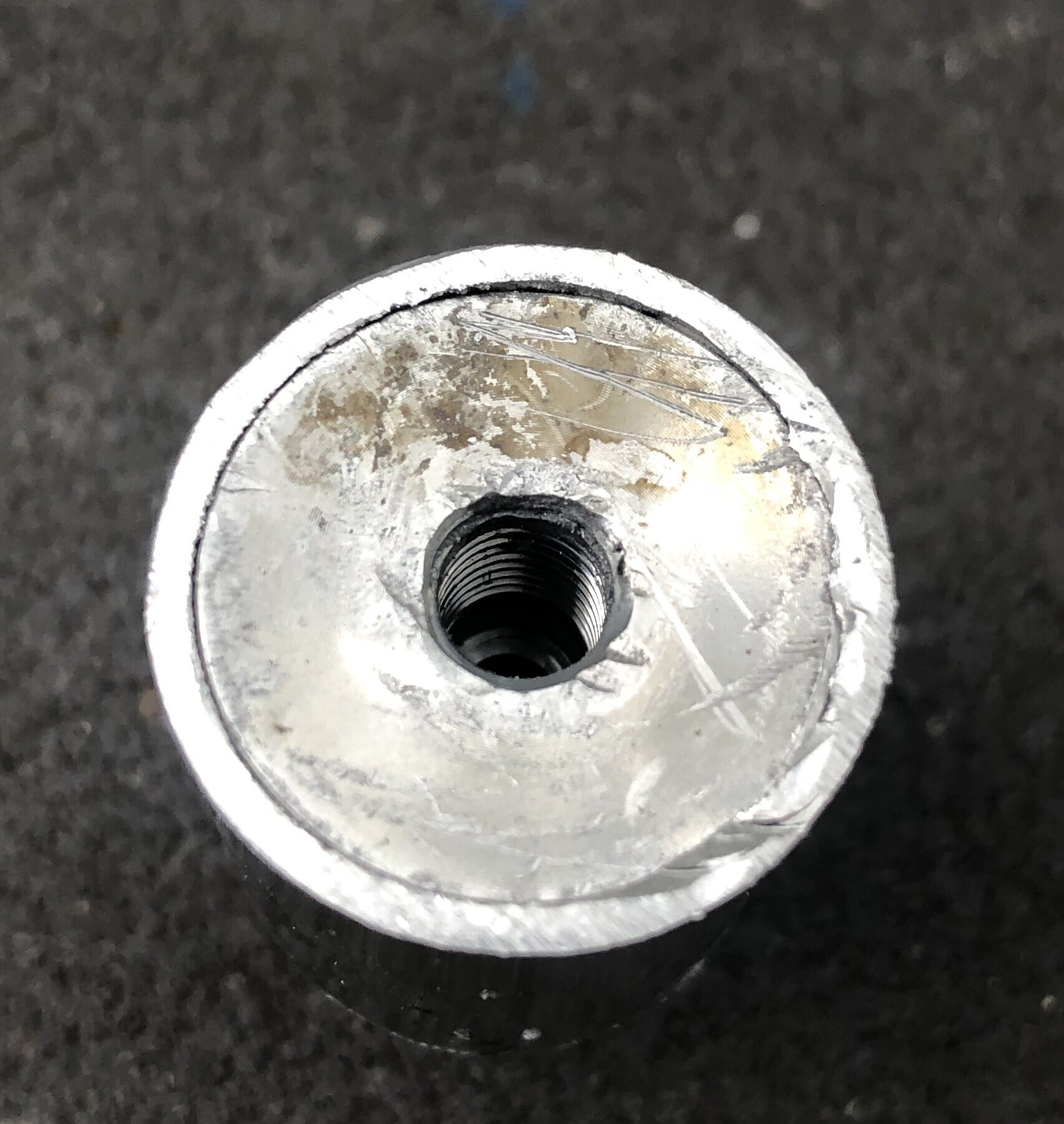

Нашел алюминиевую трубу с внутренним диаметром 22 мм, как раз подходит к внешнему диаметру стандартного радиатора E3V6 хотэнда. Прикупил в местном магазинчике алюминиевую трубку внешним 6 мм и внутренним 4 мм диаметром.Ну и силиконовую трубку под этот диаметр.
Отрезал ее по длине радиатора. Сам радиатор немного модифицировал, сделал прорези ножовкой по металлу через один виток на одной стороне и на противоположной такие же прорези но уже на других витках радиатора. Это необходимо для спиралевидного потока воды и лучшего отвода тепла:
Обработал заусенцы надфилем:
Примерил, и отрезал нужный кусок от трубки:
Вставил в трубку, заходило достаточно туго, пришлось даже постучать кияночкой:
Дальше используя холодную сварку по алюминию замазал щели:
Просверлил впускное и выпускное отверстия, вставил штуцера, сделанные из трубки 6 мм диаметра и опять же загерметизировал холодной сваркой:

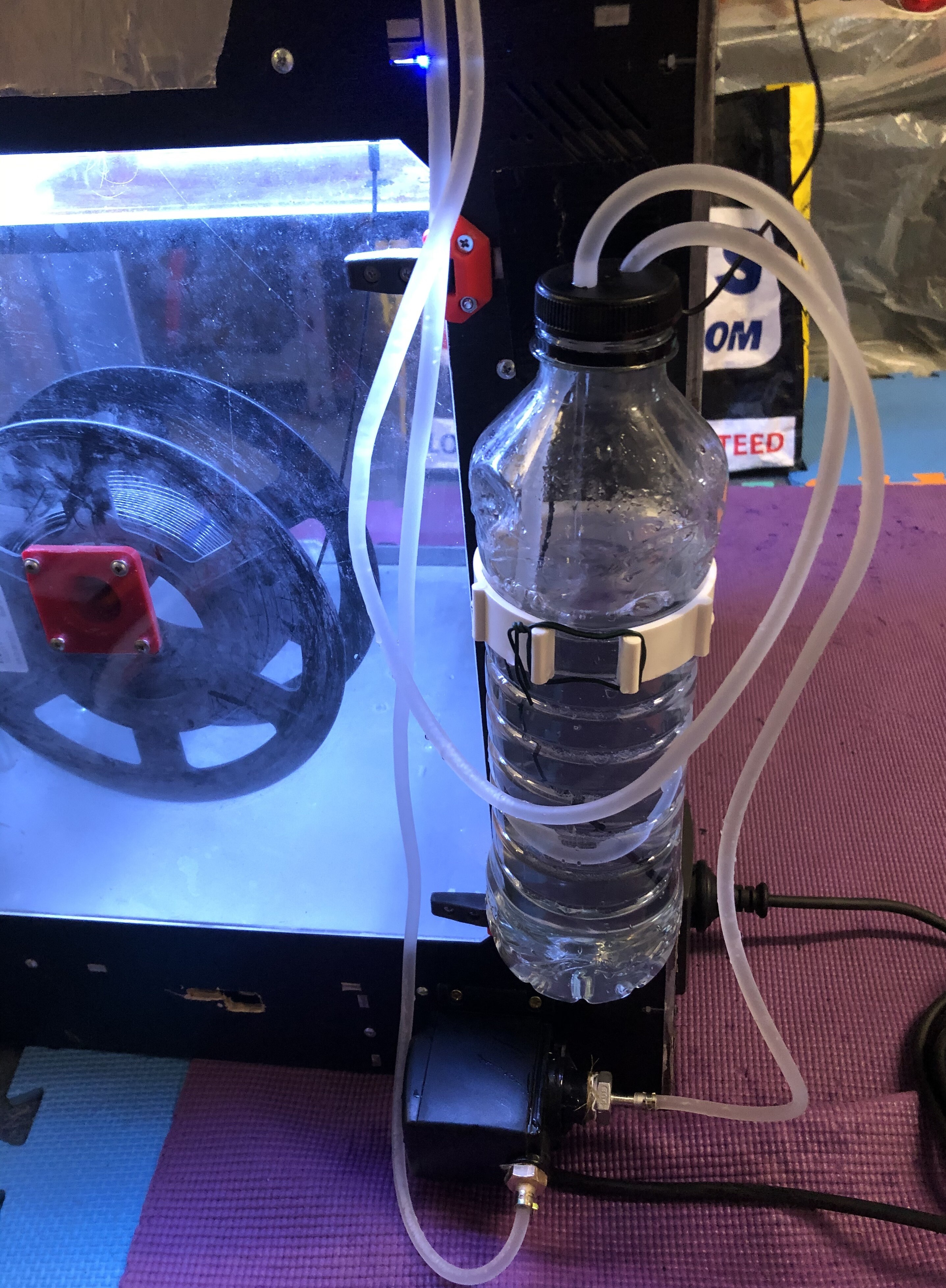

Стало интересно на сколько эффективен такой вот метод охлаждения с небольшим объемом. В взял насос для воды, используемый в маленьком фонтанчике в саду, объем перекачки 600 л/час. Сложность состояла в том что питается он от 220 в, но ничего для опыта подойдет. Емкость для воды - простая ПЭТ бутылка.
И тест начался.....
Печатал ABS при температуре 250 С (сопло) и 100 С (стол), термобарьер стоял цельнометаллический (без всяких трубок внутри). Так, начальная температура воды была 27 С и за час печати она поднялась до 37 С. На 10 градусов, что не критично, когда печатаются маленькие детальки, но вот с большими могут возникнуть выше обозначенные проблемы. И пришлось мне ждать заказанного радиатора чтобы продолжить свои изыскания. Дальнейшая история будет продолжена во второй части, а вот тестовая печать PC пластиком стенок квадрата толщиной в 1 периметр (слой 0,2 мм, диаметр сопла 0,4 мм, с использованием водяного охлаждения конечно):
