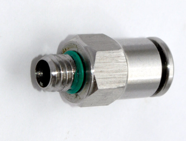

Кстати о фитинге, может лучше такой как на фото ниже? - он очень качественный, металлический и резьба у него M6 - проще будет фрезеровать и резьбу нарезать.
