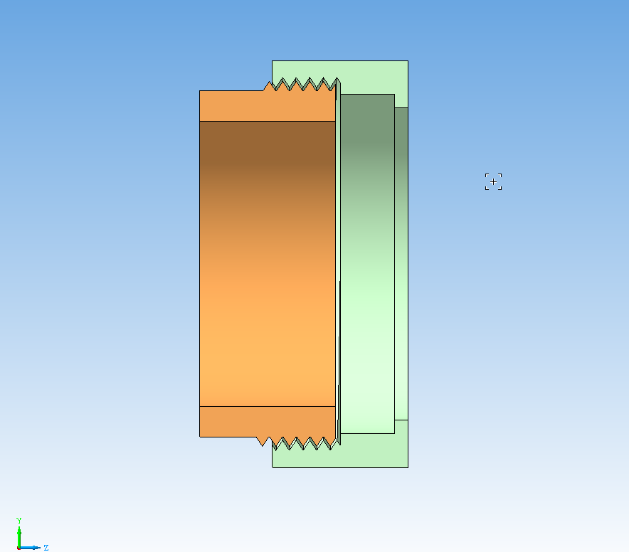

Резьба.
Резьбу делал в "Компасе 3D" стандартно, через спираль. Для печати пластиком PLA FDPast экспериментально установил (на 30мм, 60мм, 120мм), что на каждые ~60 мм диаметра изделия нужно по 0.5 мм допуска с каждой стороны. Заходит чётко. Для других пластиков (возможно, и производителей), думаю, цифры другие.
